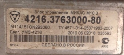

Хелп я читал. А модулем входящим в базовую версию Микас 11/VS 8 возможно прошить этот эбу тот что на скрине выше? так есть в бут режиме.
- Сообщения: 3198
Сообщение
Иоанн » Вс апр 12, 2015 12:13 pm
Macrobot писал(а):Хелп я читал. А модулем входящим в базовую версию Микас 11/VS 8 возможно прошить этот эбу тот что на скрине выше? так есть в бут режиме.
Нет. Это совершенно разные блоки.
