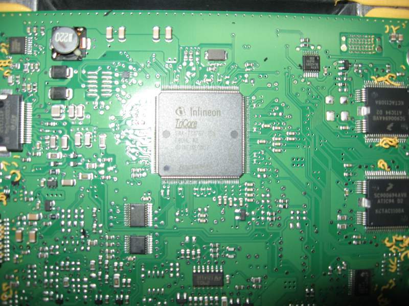

Сообщение bno85 » Вт янв 14, 2014 11:30 pm
sim2к-0201, 5WY1Z50E номер блока 1725450032, может кто делал, интересно что внутри, и чем делаетца?

у меня был такой:
D20DTF
C200MT6_Domestic_34H
Galeto V54 по диагностике.

Сообщение romik » Ср янв 15, 2014 7:01 am
bno85, полное название SIM2K-241C201, внутри закрытый Трикор. Делается моим загрузчиком, или официалом CMD. Пока только со вскрытием.

romik писал(а):bno85, полное название SIM2K-241C201, внутри закрытый Трикор. Делается моим загрузчиком, или официалом CMD. Пока только со вскрытием.
Ну почему же так категорично , назвали только два загрузчика , какой там проц стоит ?

Сообщение romik » Ср янв 15, 2014 12:44 pm
Дело не в проце (там трикор 1767), а в новой защите.

romik писал(а):Дело не в проце (там трикор 1767), а в новой защите.
такой же проц стоит на элантре 1,8 , а защиты отличаются ?

Сообщение Witold » Ср янв 15, 2014 1:25 pm
Тебе про ТПРОТ толкуют.

Сообщение bno85 » Ср янв 15, 2014 11:23 pm
Что такое ТПРОТ, И где взять розпиновку этого блока?
