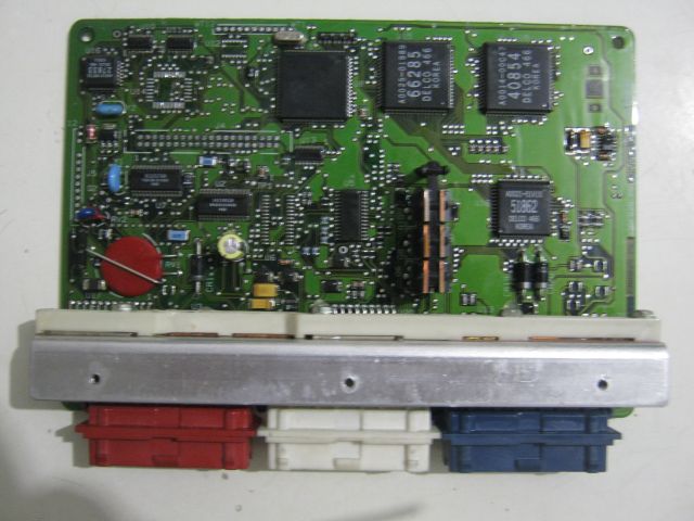

Daewoo Leganza-выпаял флешь, блок помер!
Сообщение keban » Вс янв 05, 2014 6:12 pm
Правда как то странно помер! Несколько раз удалось запустить.
Флеш 29F010, блок на три разъема, с мотора 2.2.
Флешь была выпаяна, прошита, впаяна назад-в итоге тишина!
Сегодня впаял панельку, и в какой то раз подключения блока услышал насос. После этого мотор запустился и работал. Глушил, запускал, крутил , стучал плату-мотор работал. Далее воткнул флешь с тюнингом, на базе стока-тишина!
Вернул назад сток-тишина!
Через некоторое время все повторилось.
На данный момент имею труп!
Если бы нарушил контакт, то при тряске бы глохло!?
Второй день на смарку! Что упустил?
На фото флешь выпаяна.

А имошник есть? и шотам коробка-автомат? это ВСЁ сразу надо писать, марку авто, год выпуска, комплектацию и вычитанный флэш-сток (а иногда и тюнинх), если канешна хочешь, чтобы тебе кто-то реально помог. А экстрасенсов тут нема, по фотографии НЕ ГАДАЕМ! :) тут тока оч.злые модеры есть :D

Я посчитал, что эти подробности не важны! Суть то не в этом.
Тем не менее-2002 год, мотор 2.2 АКПП (американка). Иммо нет.
На данный момент подогнул ножки на панельке и на стоке запустился.
Не понятно почему вчера без панельки не работало!?
На тюнинге не работает. Сделано на базе стока. Человек разбирается. Если не получится, то выложу здесь.
Перепаивал раз шесть! С визуальным контролем и прозвонкой дорожек!
Какой то нюанс, который я пока не догнал!

Не ну... если завел и всё Ок, то подробности не важны :D а так у тебя там во флеши и коробка сидит, может она не дает? если раком стала :cry:

С согласия автора выкладываю правленную прошивку. Конкретно под эти блоки карт в Чипэксплорере нет. Поэтому правилась тем, что есть.
Проблема, что на ней блок молчит!?
Что не так? Кто то может помочь?

Эти ЭБУ в некоторых случаях очень капризны к пайке. Знаю случаи, когда несколько раз перепаивали флеш, пока она не заработала. Хотя визуально пайка была нормальной.

Возможно ли что модуль неверно пересчитывает кс, и каким модулем кс открывать её?

Ну а диагностика чё говорит когда не заводится? Ну тож как то не вяжется... У меня мозг однажды б\у панэлька мозг выносила, а если флэха впаяна на место странно...

Было както GM выносил мозг.1 память менять при полностью отключеном блоке.2 это КС .
Разумется эсли хороший контакт с флэшью и нет флюса.

Вряд ли он вообще на диагностику выходит, если проблема с кс, а похоже на то, что проблема с кс. она здесь просто не в том месте, шо обычно на мультеках

Если КС пересчитывалась тем модулем, который редактор сам предложил автоматически, то пересчет будет правильным.

Вторая часть - коробочная похоже, зачем там что то менялось?
так попробуй.

Грешить только на пайку.
Панелька это лотерея. Я на опеле долго долбался с панелькой, потом впаял флешку и о чудо.
Просмотреть дорожки еще под микроскопом на предмет трещин.

Если не секрет, поясните пожалуйста, что может мешать запуску?

ALEX_DEX писал(а):Грешить только на пайку.
О, да... а сколько раз панельки (даже с виду очень неплохого качества) приходилось просто выбрасывать.
