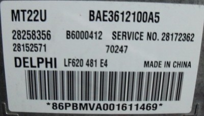

Сообщение Артур 30 » Пт сен 20, 2013 1:13 pm
Доброго всем время суток! Только, что приобрёл данный модуль. С такими блоками не работал ещё. Хелп прочитал, но есть один вопрос. Я понял что считать можно весь flash(256kb), записать только калибровки. Не пойму как записать калибровки, если у меня тюнинговая прошивка с такими же иденами, но весит тоже 256 kb.Сильно не пинайте, боюсь блок вальнуть.С заранее благодарен! :oops:

Сообщение pinelop » Пт сен 20, 2013 1:22 pm
загружай в буфер программы прошивку размером 256 ,а загрузчик сам запишет то что нужно.Главное тюнинг должен быть сделан на таком же софте что и сток

Сообщение Артур 30 » Пт сен 20, 2013 1:33 pm
Спасибо! Догадывался, но сомневался. Развеяли мои сомнения. :wink:Софт PBMV на обоих прошивках.
