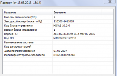

Возможно уже не раз говорилось, но вот столкнулся. А времени искать ответ нет. Прошу подсказать.
ЗАЗ Славута Микас 10.3
M103069SL122018
AEC02.30.069b CL A Mar 07 2006

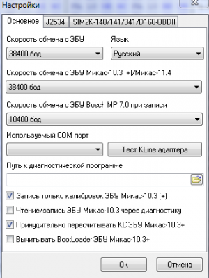

-запсываю в ЭБУ, авто не заводится (чек не тухнет, БН не вкл.)
Размеры прошивок одинаковы 524288 байт.
Далее несколько раз пробую изменить уоз в том числе и и мпортом калибровок. Не работает.
Авто работает только на том ПО, что считано с ЭБУ, любое вмешательство и уже не заводится. Что я не правильно делаю?
Может быть убрать флаг "Запись только калибровок"? Спасибо

Тут Вас не понял. Ведь будет работать только та прошивка на которой ЭБУ работал т.е считаная с него (судя по прочитаному мной в Хелпе). Или всетаки можно серийную записать?
Сечас созванивался по этому вопросу. Ответ таков - будет работать либо считаная с ЭБУ прошивка либо заводская, считаная и правленая должна быть записана только через диагност. разьем, если правленую писать на столе то работать не будет.
Вопрос - почему?
Сообщение chipsoft » Вс май 12, 2013 12:42 pm
Для этого ЭБУ существует 2 варианта записи. Запишите первым вариантом (через ОБД) и ключи привяжутся автоматически.

На столе не получится? Так?
Нет у меня модуля для работы по OBD, только на столе(
Спасибо за ответы.
Сообщение chipsoft » Вс май 12, 2013 12:46 pm
Гаррик писал(а):На столе не получится? Так?
Спасибо за ответы.
Что мешает подключить ЭБУ на столе также, как и по ОБД?

Да собственно ничего не мешает, как-то не додумался до этого. Спасибо.
