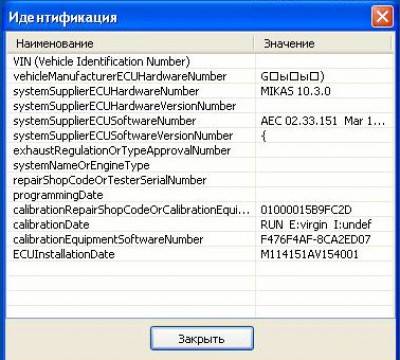

Поделитесь плиз серийной прошивкой и еепром на это чудо техники. Желательно в нормальном формате, не урезанном. Прилагаю идентификаторы и то, что я считал из ЭБУ комбиком.

Серёга
Сообщения: 988
Сообщение Серёга » Сб апр 27, 2013 10:59 am
Да через какой бут??? Эти блоки через бут только убиваются, но никак не считываются. И полный фулл на них врядли получится найти. Так а чем не устраивают считанные калибровки?

Сообщение чипмастер » Сб апр 27, 2013 11:37 am
после попытки считывания еепром, блок лег

Лёг - это остался в режиме прг? Или вообще ни на что не отвечает? Если остался в прг, то можно вывести из ступора Чиплодером. Кстати, а зачем епром то понадобился? В чиплодере даже кнопка такая отсутствует, чтоб не навредить...

Всё там нормально читается и пишется... правда full не получится, только калибровки.
Аскан-10 с программным модулем пишет/читает fullflash , но в своём формате.
001й софт рекомендован к замене , с доработкой проводки.

Интересно, какого размера там фулл? У меня байтшутер считал 992кБ, из них 512 калибровки.

чипмастер писал(а):Интересно, какого размера там фулл? У меня байтшутер считал 992кБ, из них 512 калибровки.
Полный фул на этих блоках в чистом виде 512 кб
