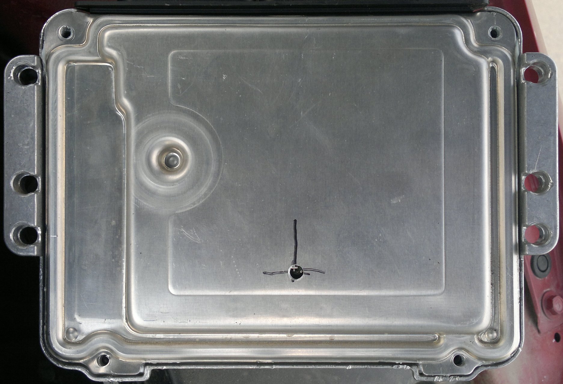

Блок стоит ME 17.9.11 если МТ и МЕ 17.9.12 если АТ , модуль , который вы приобрели работает через бут ... а бут пин находится на плате блока управления . Следовательно блок надо вскрывать .
Для того что б добраться до бут пина необходимо снять не только заднююю , но и переднюю крышку блока .
Я это делал аккуратно и у меня ушло 2,5 часа на разборку блока ...естественно и греть надо и ножик иметь типа скальпеля и т.д
А рио это или не РИО разницы нет никакой блоки одинаковые . И делаются через бут одинаковым способом .

Denis писал(а): Я это делал аккуратно и у меня ушло 2,5 часа на разборку блока
Сверло d3-4 мм с ограничителем - две минуты на доступ к бут-пину. Что на механике, что на автомате. В любом случае следы вмешательства присутствуют, зато экономится до 2.5 часов времени..

Сообщение vazz » Вс фев 10, 2013 4:10 pm
А как вы сверлите на МЕ 17.9.12 на автомате? Не могли бы дать координаты для этого блока.

на ваз и узах всегда сверлю на 3мм, ребята давайте сделаем шаблон

Сообщение Mozart » Вс фев 10, 2013 8:05 pm
vazz писал(а):А как вы сверлите на МЕ 17.9.12 на автомате? Не могли бы дать координаты для этого блока.
Сами образмерьте, как удобно. Маленькая точка справа - бутпин.

Сообщение irek73 » Вс фев 10, 2013 8:27 pm
блин нужно линейку приложить, так можно сито смастерить

Сообщение vazz » Вс фев 10, 2013 8:38 pm
Конечно спасибо большое. Ну как реально без расстояний высверлить..
Если не трудно, вы ведь сверлили по определённым размерам. Не могли бы вы их обозначить. Спасибо.

Сообщение radick16 » Вс фев 10, 2013 9:10 pm
качаешь картинку,открываешь на мониторе,увеличиваешь и прикладываешь к монитору блок, до совпадения.. потом хошь линейку прикладывай,хошь карандашик)))

Сообщение Denis » Вс фев 10, 2013 9:36 pm
radick16 писал(а):качаешь картинку,открываешь на мониторе,увеличиваешь и прикладываешь к монитору блок, до совпадения.. потом хошь линейку прикладывай,хошь карандашик)))
Мда ! А что еще к монитору приложить ?
Размеры нужны точные .

Сообщение De-nys » Пн фев 11, 2013 7:01 am
А не боитесь, что стружка попадет в ЭБУ? И потом где-нибудь произойдет небольшое КЗ? Последствия будут фатальными. Или есть способ как этого избежать? Посоветуйте!! Предстоит на днях перешить МЕ17.9.12, Сид 2010 или 2011 года

Сообщение romik » Пн фев 11, 2013 7:56 am
Зачем сверлить МЕ 17.9.12? Он вскрывается за 5 минут, без всяких следов!
