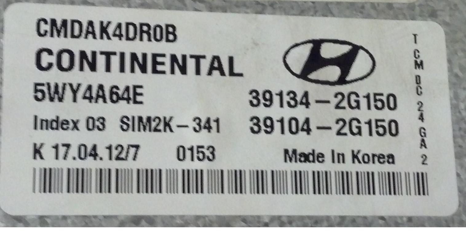

Сообщение alwed » Пн янв 14, 2013 7:22 pm
Шильдик

Прошивка вычитана правильно , странно что даже чек не загоратся , проверте не загнулись ли пинчике в блоке управления , когда ставили на место разьем , только внимательно .
Странно почему номер блока отличается у меня была на автомае , может у вас на механике ? Или их нет на механике ?Да че я спрашиваю на 341 только автомат .

2.4L есть: 6AT2WD, 6AT4WD, 6MT2WD, 6MT4WD
