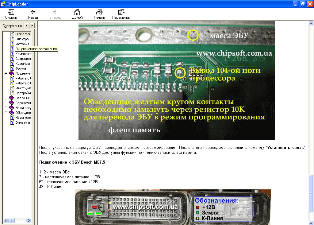

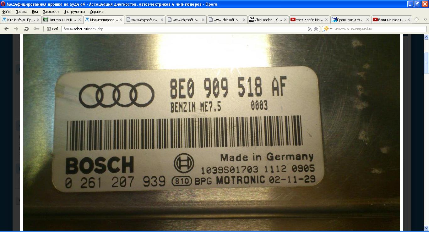

Друзья привет. С наступившим новым годом. Подкиньте пожалст схему подключения блока для репрога. Авто Ауди а4 2003г. 18т. AMB. Загрузчик Комбилоадер. Спасибо.

Качайте хелп Чиплоадера и там всё написано

Сообщение pioner » Ср янв 02, 2013 3:45 pm
Где то так.

Привет. Схемка есть, но вот неполучаеться подключить на столе, нет связи. Делаю первый раз наверно несовсем понял каким образом запитывать блок и адаптер, буде признателен если кто разжуёт детально подключение. Спасибо.
Отвечу себе сам...............прочитал, не подал питание ГР.
