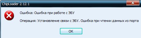

Всем привет, и с наступающим! У меня такая проблема: при попытке чтения прошивки ЭБУ сириус д3 выскакивает ошибка, один раз считал прошивку раза с 20 и все на этом, не записывает и не считает, менял скорости, время ожидания-никак. Какие нюансы еще могут быть? Спасибо!

чиплодырем последней версией, на столе, и по обд
Сообщение chipsoft » Вс дек 30, 2012 6:02 pm
Нюансов никаких нет. То, что читает с 20-го раза - ишите причину проблемы в соединениях, и настройках.
Та ошибка, что на скрине означает что от ЭБУ нет ответа. Т.е. ChipLoader отправил запрос, но ответа от ЭБУ не получил.

Какие имеете ввиду соединения? Один раз только считал прошивку, больше никаких действий не делает, не считает и не пишет, не на столе, не по ОБД. Настройки все перепробывал. Другие ЭБУ (Я7.2 и т.п.) шьет без проблем.

иденты ЭБУ имеются? пробовали разными вкладками Sirius считывать? было что одной вкладкой при чтении ошибка, а другой считывалось и записывалось. Вообще честно говоря в классификации сирусов я до конца так и не разобрался)))

В последнее время, практически все Sirius я читаю и пишу через D3/D32, но при этом через D4/D42 паспорт прекрасно считывается и даже начинается заливка, но происходит сбой записи.

Какой вкладкой считается, такой соответственно и запишется

Идентов пока нет, пробовал разными вкладками. Как вообще забыть проблему с сириусами- опенпорт? А через бут, интересно, прошьет?

посмотри может похожий случай, и иденты конечно надо смотреть перед репрогом http://www.chipsoft.ru/forums/viewtopic.php?t=5383

Сегодня приехал другой матиз, тоже Д3 сириус, считал, прошил с первого раза.
