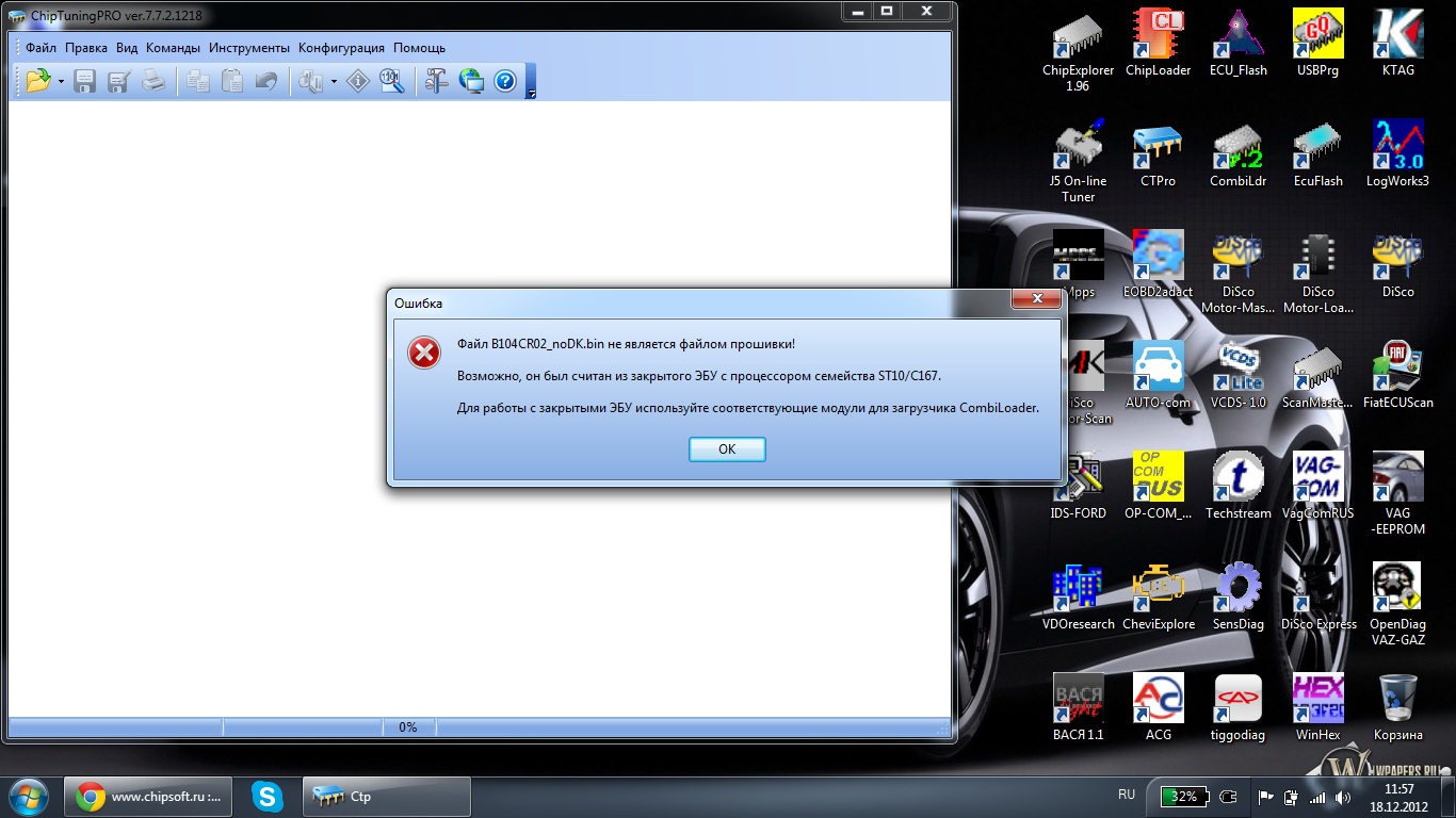

Всем доброго дня! В-общем попалось сегодня такое чудо на репрог, калина, обе лямбды похоже отключены косвенно, жалобы на большой расход. Катколлектор удалили, приехали на диагностику и репрог на евро2
для начала решил залить серийку, к тому же прошивку которая в ЭБУ особо жалко не было, но не тут то было. ЧЛ наотрез отказался его писать. Вскрываю, вижу перенесенный резистор, подключаюсь комбиком, считываю FLASH, в буфере 9B 00 9B 00 9B 00...........
Не поверил своим глазам, протер их.. Попробовал записать сток комбиком, не получилось, установление связи идет по кругу.
Кто-то сталкивался с подобным? Можно его "открыть" и переписать обычным стоком?

Читал вкладкой Бош М7.9.7, авто 2008 года, то что считалось меньше чем надо я тоже обратил вниманиеэ. Могу попробовать считать его еще раз

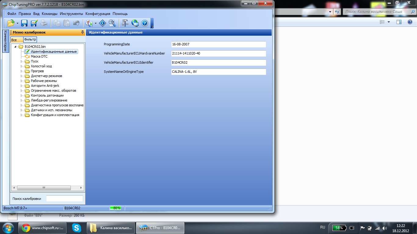

считал тремя разными загрузчиками... Читается одно и то же

"Ведь насколько я знаю закрытых 7,9,7+ не бывает!"
Вторник, 18 декабря 2012, 18:16 от Sergey Sapelin
Бывают. АвтоВАЗовские программисты это уже сделали. Блок уже
чиповался, пусть несёт его к предыдущему "тюнеру" и он его
"открывает".
PS Подобные методы привязывают автовладельца к конкретному автосервису
и поэтому нами не практикуются.
Уважаемый-- не рискуйте и отдайте его назад от греха подальше! :shock:
romik
Сообщения: 822
Откуда: Запорожье
Сообщение romik » Вт дек 18, 2012 5:40 pm
De-nys, ничего Вы с этим блоком не сделаете, в нём мультирежимная прошивка тольяттинского производства. Защиту могут снять только авторы или их представители в том же славном городе.
