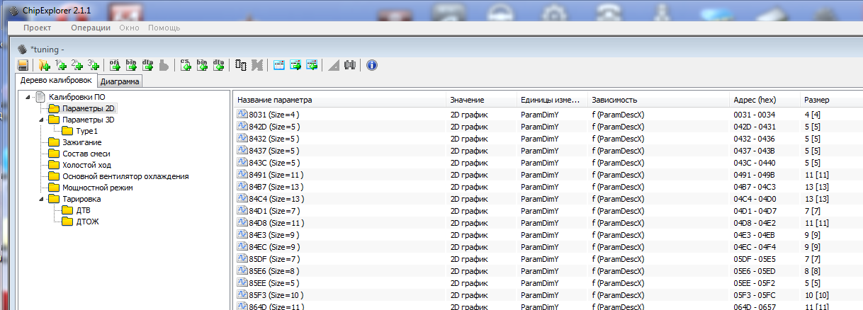

МКПП, без лямбды). Прошил машину через разьём диагностики, Чип-лодырь отработал на отлично, машина стала намного динамичнее. Проблема ,стал загораться чек , ошибка настройки СО. Я так понимаю, что я прошил авто без лямбды и теперь ЭБУ требует настройки СО, подскажите как это можно сделать? Ко всем с уважением Юрий. (www.avtopuls-str.ru)

включить флаг лямды в прошивке или сделать noDK,noRCO

Я правильно понимаю что надо зайти в Chipexplorer открыть прошивку и маске ошибок сделать noDK,noRCO.

В принципе направление мысли верное но ЧЭ 1.96 этого не поддерживает, только новая карта под ЧЭ 2.0

У меня ЧЭ 2.1.1 Я открываю эту прошивку но у меня в карте калибровок нет маски ошибок и я не могу сделать noDK,noRCO. И сообразить как это сделать пока не могу?

Маски ошибок и флагов комплектации нет в карте от разработчиков ЧЭ, для этого надо брать сторонний модуль на Дэу для ЧЭ.

В этом модуле нет ни маски ошибок ни комплектации, я имел виду вот этот например

Обясните, пожалуйста почему разработчики ЧЭ не сделали в своём модуле маску ошибок и флаги комплектации ? Ведь по идее должны были сделать, это же необходимо при работе?

Флаги еще нужно найти, а это немаленький труд.
