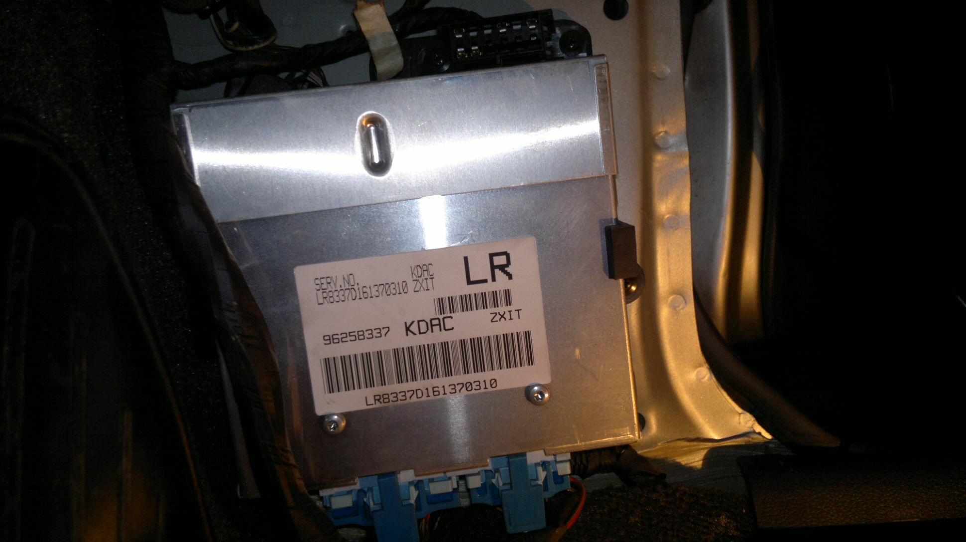

Всем привет! ребята под скажите как быть!?
авто део нексия 1 5л 16 мотор опель
вот фото блока (как он называется?)
выкидывает-ошибка рециркуляции, как быть может проще прошить ?

Конечно лучше прошить, зачем заниматься ремонтом! Для прошивки даже не надо знать "имя" блока:
Тем более для "прошивки" уже все есть:

andr9621 писал(а):Конечно лучше прошить, зачем заниматься ремонтом! Для прошивки даже не надо знать "имя" блока:
