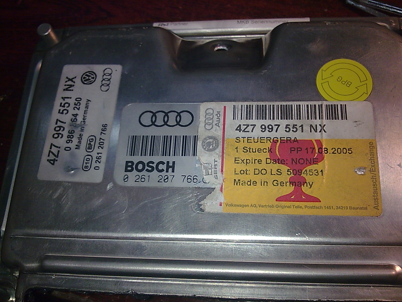

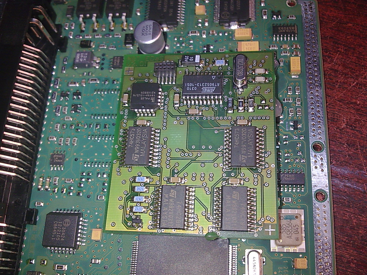

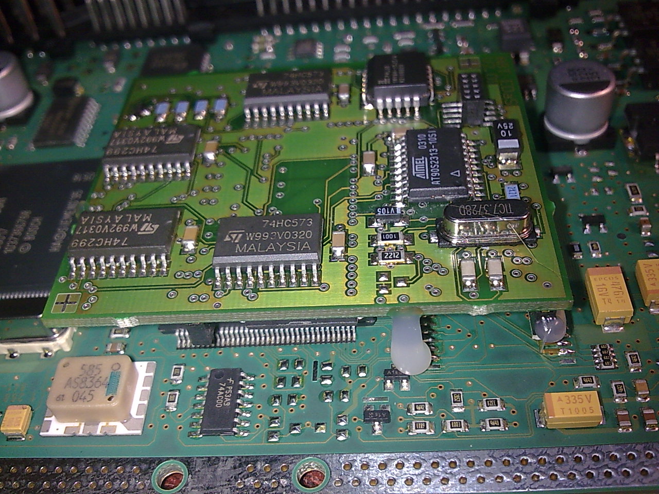

Нужна прошивка.Надписи на блоке: 0261207766 4Z7997551NX 0986264250.И еще гляньте что за бутерброт на плате впаян.Я так думаю тюнинг был-просто теперь моторный ругается на "чек сум еррор".Сток вполне устроит.

ME7.1.1
согласно изитроника

Должен быть софт 1037366452
У меня под это железо есть только 1037366367, если поможет...
Если получится прочесть то, что там стоИт - можно попробовать раскодировать и поправить чексум.

Флешка читается,а вот AT90S2313 защита установлена.

Читайте флеш. Присылайте на extun@mail.ru
Если получится раскодировать - зальете и поставите флеш на штатное место. Затем можно будет чексум считать или крутить как угодно.
