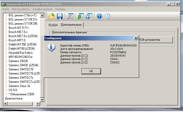

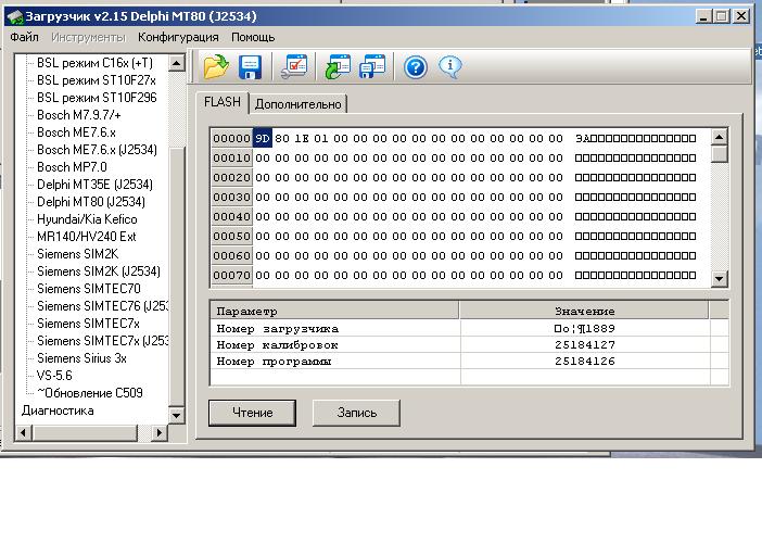

Кто работал с таким авто, чем редактируется софт?
Сегодня хотел сделать, вчитал а потом выяснил что для этого блока нету прошивки, тока на Симтек.
или уже у кого то есть чем глянуть прошивку?
1889_25184127_MT_1.6_16_orig.rar
(377.38 КБ) 193 скачивания
