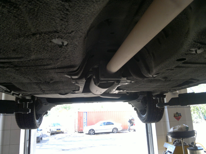

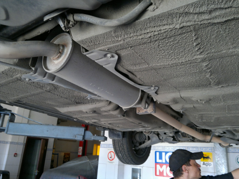

Привет всем! столкнулся с проблемой ......приехал дружище ко мне перепрошиться. авто нексия 2011 г.в.(блок XAQS) пробег 5800 , проехал на моей нексии2010г.в.,блок XADN (тест-драйв), всё вроде понравилось.....потом и говорит мне ,давай что бы ,мой блок не прошивать ,поставим с твоей блок на мою ,а я прокачусь и если всё понравиться ,даже возвращать блок не буду .(типа поменяемся). Короче ставлю свой блок , авто начала троить и не едет совсем ! в первый раз такое !,ставим обратно всё, на свои места всё работает ! в чём может быть причина? при диагностике показывает кд №1 ,не работает! , ставим родной блок ошибок нет! да и ещё, на нексии (с завода)не оказалось катализатора и 2 кд ! под днищем только резонатор и глушитель! знаю что на этом авто точно ,нечего и никто не переделывал. Кто сталкивался с такой нексией? подскажите ,что в ней нитак. уже 2-я нексия ,такая приезжает , первую прошил ,залил xaqd, через неделю ,на холудную ,начала ,троить ! ,вернул сток.прилагаю фото выхлопа нексии 2011. и сток прошивку нексии 2011г.в где и возникла проблема.

после установки блока xaqs на место всё работает.я поэтому и создал тему ,открыть прошивки и посмотреть в чём разница ,пока не могу ,потому что просто нечем . ещё не заработал , а разница есть в прошивках, ещё к тому же дк на нексии 2011 всего один только на коллекторе, второго я не нашёл, катализатор тоже стоит не в том месте,выхлоп совсем другой, это вся разница что я заметил.

valdem писал(а):.. на нексии 2011 всего один только на коллекторе, второго я не нашёл, катализатор тоже стоит не в том месте,выхлоп совсем другой...
По выхлопу... По-моему нормальный для евро3, кат должен быть подкапотом, там же и ДК2.
