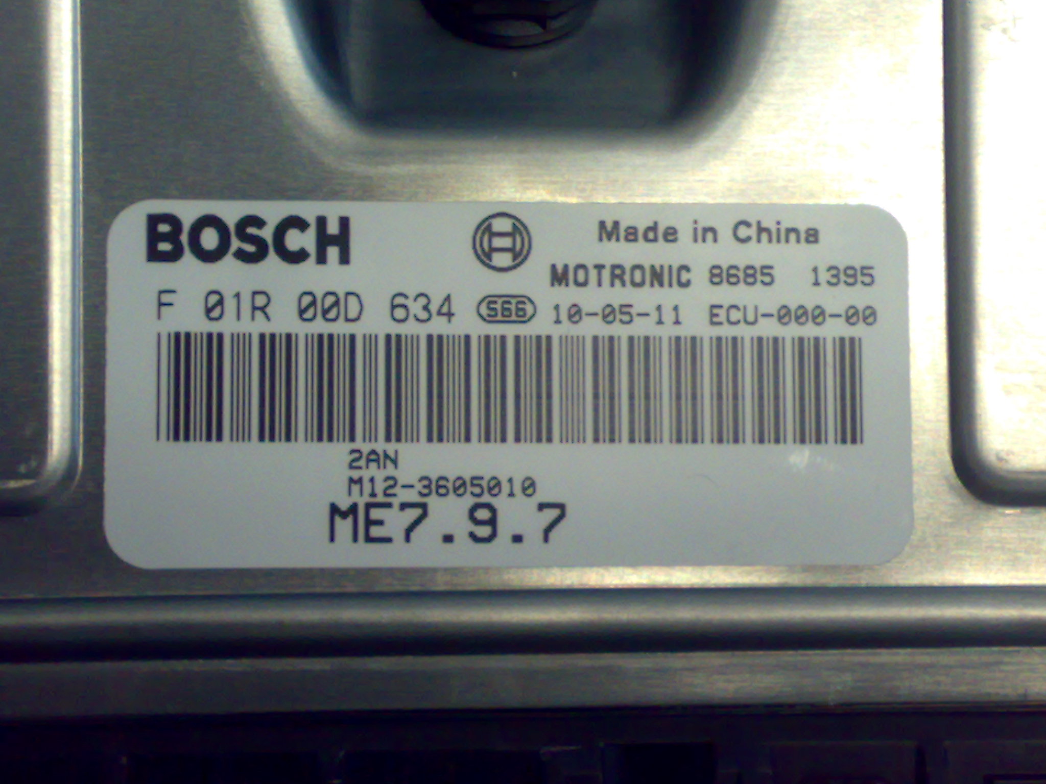

Всем здравствуйте.
Сегодня была новая Чери М11 2011г.в.с блоком:
МЕ7.9.7
2AN
М12-3605010
Человек не против чипануться.
Первый вопрос: Если шить по ОБД – то какой вкладкой??
Если через бут, то вкладкой Bosch ME7.x/Simtec76 - boot mode??
Второй вопрос – какой правильный размер прошивок? 1мБт или 832кБт??
Я так понимаю, что ЭБУ МЕ7.9.7 существуют двух видов: на базе 16-ти разрядного процессора С167хх работающего в паре с FLASH AM29F800BB и на базе 16-ти разрядного процессора ST10Fхх использующего внутреннюю FLASH-память процессора.
Для какого вида блока – какой размер??
У меня блок второго типа, какой размер правилен для него? По моему 832кБт…
И третий вопрос - при переводе в бут, необходимо:
51,53 контакт ЭБУ - Масса
71 контакт ЭБУ - К-Лайн
13 контакт ЭБУ - Включение зажигания (+12В)
12 контакт ЭБУ - Неотключаемое питание (+12В)
43 контакт ЭБУ - Разрешение программирования - НЕ нужно.
44,63 контакт ЭБУ - Питание главного реле (+12В) - НЕ нужно.
Верно??

вкладкой Bosch M78/ME797+ - OBDII
832кБ

через Bosch ME7.x/Simtec76 - boot mode
Только сначала вычитай Flash оригинальный, сохрани его, а только потом лей своё.
Размер Flash - 1048576

Ребята что -то не то вы говорите ...вычитывать обычной закладкой 7.9.7 кефико бут моде 832кб

Как обычный 7.9.7+,832 кБ.

В общем докладаю...
Процесс прошивки прошел удачно, как говорится без сучка и чего то там еще (не помню эту крылатую фразу...)
На второй тип ЭБУ скачивается и соответственно ставится прошивка размером 832кБт.
Работал в буте. Делается все это вкладкой Bosch M7.9.х(+)/М7.8/Kefico - boot mode

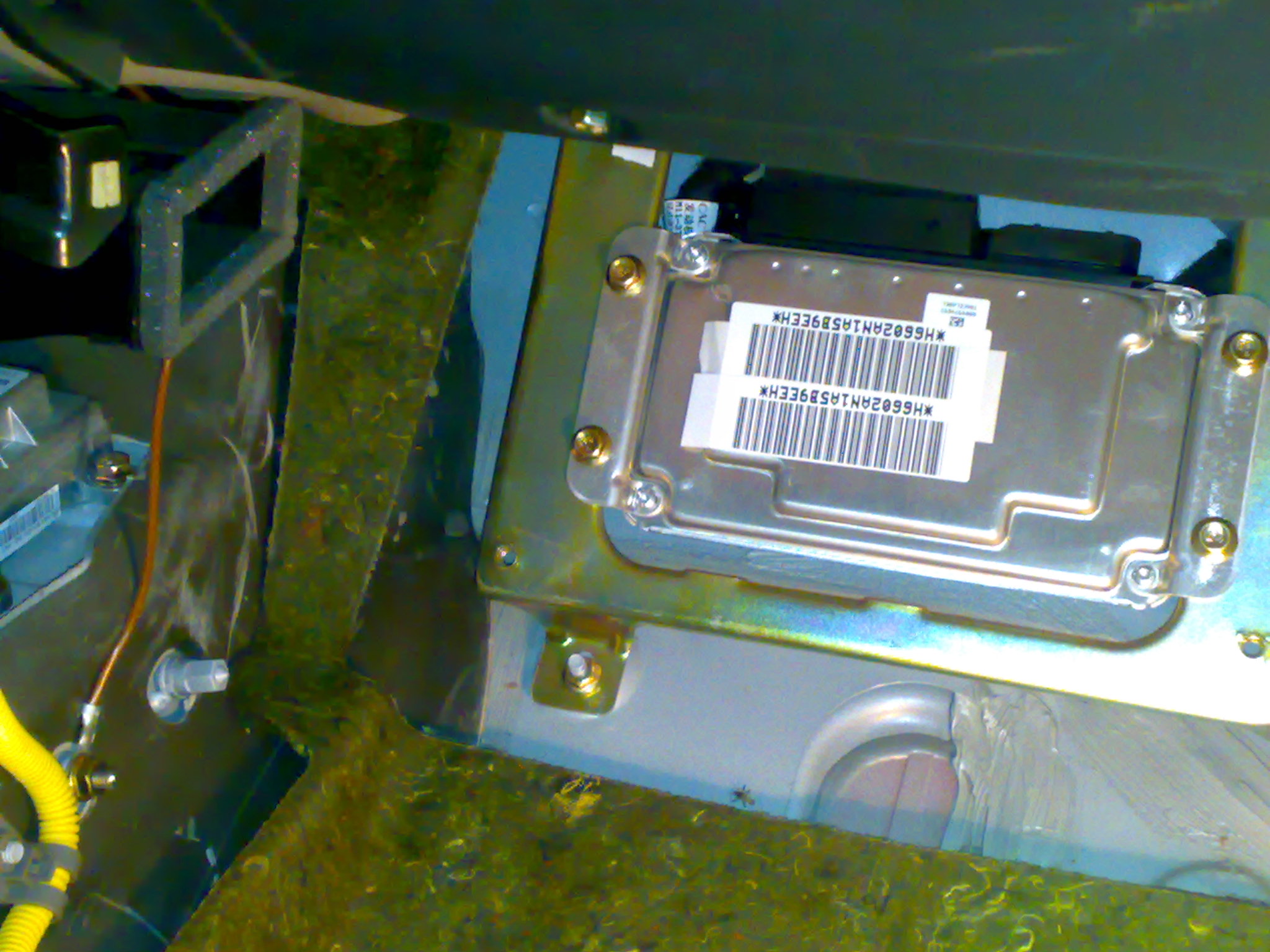

Топикстартер просто таки Америку открыл. :) Самый гемор там не в программировании, а в снятии-установке ЭБУ.

Aleksey_1
Сообщения: 145
Зарегистрирован: Пт янв 22, 2010 7:11 pm
Откуда: Ростов Великий
Сообщение Aleksey_1 » Вс июн 03, 2012 10:56 am
Фото.

Сообщение Слав » Вт июн 12, 2012 9:31 pm
Ну прямо гемор, просто поработать ключиком, правда крайний винт на обшивке не в тему.

Все делается уже по OBDII, да и модуль стоит копейки...Зачем снимать ковырять и т.д., если с процедуры прошивки одного авто, деньги за модуль отбиваются, да и пару сотен еще и остается...:)
