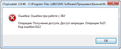

Надо прошить М73 Ителма, родная прошивка I317DA02
Начинаю прошивать, выскакивает ошибка
Что не дает прошить блок?
На диагностику блок выходит, но машина не заводится - не включается реле бензонасоса

вставь перемычку вместо главного реле .походу эбу в режиме програмирования.или прошей с доработкой через бут.ителму можно делать через бут.

Скорее наоборот, блок в режиме диагностики. Паспорт ЭБУ не сможет прочитаться в режиме программирования.

как перевести блок в режим программирования?
про перемычку на главное реле я знаю
chipsof, это блок шьется через разъем или на столе?
Сообщение chipsoft » Ср апр 25, 2012 2:23 pm
Подключите блок на столе в соответствии с распиновкой из хелпа и все получится.

делаю все по хелпу. но блок не програмируется. пишет нет доступа. как быть?

Блок закрытый или открытый ?
Если закрытый то чиплоадер не прошьет .

i317da02 еще заводская проша стоит
Deniska
Сообщения: 330
Сообщение Deniska » Вт фев 19, 2013 11:43 am
код ошибки 0х12
Denis
Сообщения: 2843
Сообщение Denis » Вт фев 19, 2013 11:45 am
Deniska писал(а):i317da02 еще заводская проша стоит
Это открытый блок ... попробуйте через бут с разворотом резистора

все перепробовал. неу доступа и все

У меня таже проблема как и у топикстартера. Только машина заводится. А вот эбу никак нехочет в програмирование входить :(

Ну попробуй ст10флешером прошить !!!!
Или опенбоксом или комбиком ...что тебе еще посоветовать ....нюансов может быть много от неправильного подключения до не рабочего калайника .

Клайник 100% рабочий. Подключено все по хелпу. Если блок в режиме програмирования,то он не должен на диагностику выходить. Как я понимаю. Правильно?

Как только отключили питание он сразу выходит в режим диагностики .
Ну попробуйте ст10 флешером он же бесплатно валяется в инете и таам есть закладка м73 . Если это проблема чиплоадера то сразу будет видно.
