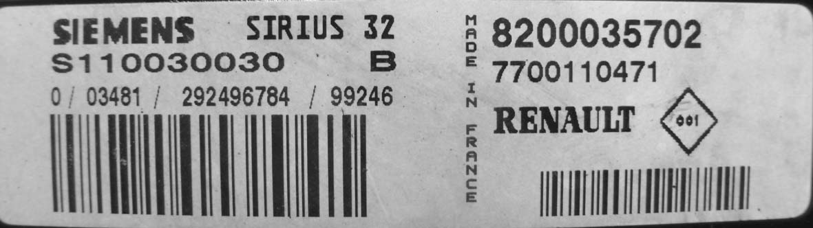

На данной машине сдох чип в ключе. Иммо его не определяет. Появилась необходимость отключить иммо вообще, так как клиент не хочет заказывать ключ у официалов. Пляска с реноиммокиллером ничего не дала. Блок не обнулился. Выпаял AM29F200BB. Прошивку прогнал через Immo Tool. Результат нулевой. В состояниях иммобилайзер так и остался активным. Линию иммо-эбу отрезал. Помогите удамить иммо из прошивки. Или, если есть помогите с безиммовой прошивкой.
ЭБУ
