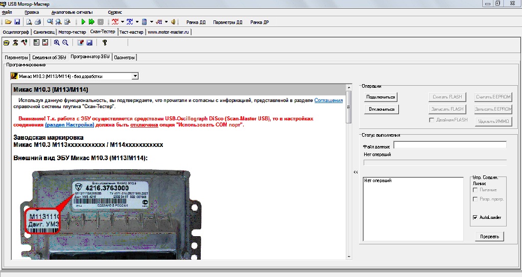

Сообщение vil1000 » Сб янв 07, 2012 9:50 pm
вот скрин
tuningbiz
Сообщения: 347
Зарегистрирован: Вс мар 01, 2009 9:05 pm
Откуда: Украина.Полтава
Сообщение tuningbiz » Сб янв 07, 2012 9:56 pm
Это картинка из программы, а у вас какой блок?

paliykolya
Сообщения: 525
Сообщение paliykolya » Сб янв 07, 2012 11:14 pm
нужна полностью наклейка вашего блока. Нужна надпись под жирными цифрами(которые в центре блока)...На вашем скрине что выложен - в красном квадратике. Такую же ищите у себя...
Если у вас надпись начинается на М113.....или М114.... то увас не Микас 10.3.
П.С. Вам проще обратится к разработчику софта USB Мотор-Мастер...

Сообщение vil1000 » Сб янв 07, 2012 11:34 pm
вот как раз именно эту надпись и не видно(( мне сказали что лучше в салон съездить там где их продают и спросить в сервисе, там говорят должны помочь, а сколько сейчас новые мозги стоят и что будет если я их куплю не 10.3 а выше?
