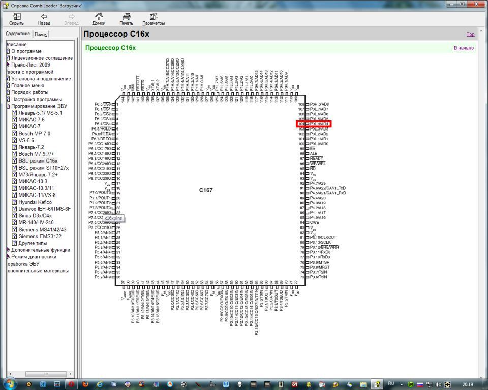

да вот в том то и дело что хелп есть а вопросы не отпадают, 104 ногу теперь ищу. Правильно ноги то считаю ?
oleg12345
Сообщения: 600
Откуда: Украина, Снежное
Сообщение oleg12345 » Сб сен 17, 2011 8:23 pm
tj™ писал(а): Правильно ноги то считаю ?
Новый рисунок.jpg (102.15 КБ) 8122 просмотра
HSV
Сообщения: 67
Зарегистрирован: Вс сен 11, 2011 12:14 am
Откуда: Полтава
Сообщение HSV » Сб сен 17, 2011 8:24 pm
Синий отпаять и припаять на 104 торцом (второй конец резика на массу перед чтением на 2-3 сек)
Фото с каптивы 7.9.9 так просто нагляднее
справа внизу замок ,вот от него и пляши .
удачи
BOOT.rar
(488.66 КБ) 285 скачиваний

Ксандр
Сообщения: 359
Откуда: Vinnitsa reg.
Сообщение Ксандр » Вс сен 18, 2011 12:47 pm
Вот картинко перевода в бут.Читать-писать как 7.9.7+
M11-12. bmp.jpg (77.24 КБ) 8182 просмотра
