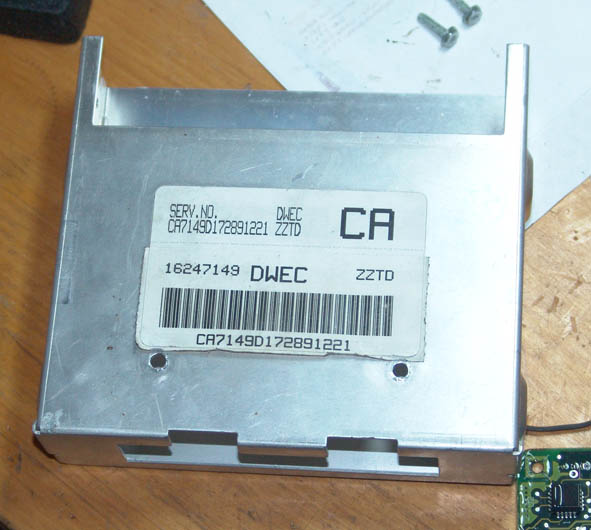

Daewoo Lanos 97 год 1.5 8v
В ЭБУ пропало управление одной катушкой.
Купил такой же ЭБУ. Помогите отключить Иммо. Или согласовать новый блок с иммо. Переставлял пзу, не помогло.
Чип-тюнингом не занимаюсь. Но видно пришло время начать. Поэтому, прошу подробно указать последовательность действий. Работать с паяльной станцией умею. Программатор куплю сразу же.
Картинки блока ниже.
блок

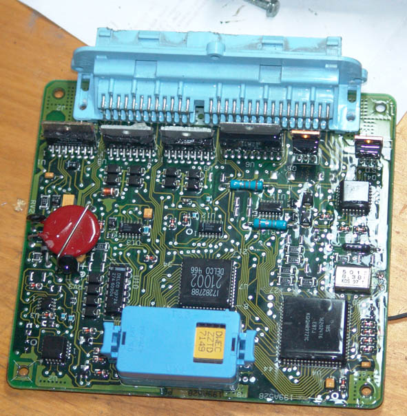

Внутри

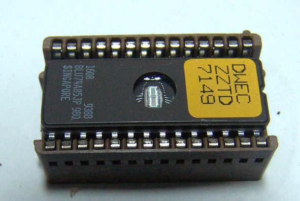

ПЗУ
Сообщение chipsoft » Вс авг 14, 2011 8:48 pm
Вашу проблему скорее всего можно решить бюджетно. Прошивка украинского Ланоса 1.5 8V Евро0 - DWEC ZZUB безиммовая. Если комплектация совпадает, то поставьте эту прошивку. Найти ее можно в файловом архиве.

Пожалуйста разжуйте подробнее. Это будет мой первый опыт.
1. Что шить? EProm, что на картинке ZZTD? Или еще флеш и процессор. Eprom переставлял. Результата не дало. Какую микросхему, покупать? Или стирать, ту что есть. Как я понял, УФ стирание.
2. Чем шить? Какой программатор купить? Какой софт использовать?
Извиняюсь за детские для знающих вопросы. Но я только начинаю.
Сообщение chipsoft » Пн авг 15, 2011 7:40 am
janis_andre писал(а):Пожалуйста разжуйте подробнее. Это будет мой первый опыт.
1. Покупать микросхему Winbond W27C512, ее и шить. Родную с УФ стиранием лучше не трогайте - она старая может посыпаться.
2. Программатором типа Виллем, он со своим софтом. Либо там, где мобилы ремонтируют Вам прошьют эту микросхему. Для записи прошивки в W27C512 прошивку нужно сдвоить.

А какой у вас ЭБУ родной? Он так же с иммо? Так как после
перестановки ПЗУ с другого ЭБУ (без иммо) двигатель должен
завестись, правда работать нормально может и не будет, но
заведётся однозначно. Хотя chipsoft всё разложил по полочкам
как сделать правильно. Микросхема хорошо выпаивается с
панельки паяльной станцией без всякой разборки. Новую
микросхему, в вашей ситуации, лучше сразу записать, а затем
вставить в панельку и после проверки запаять с помощью той же
паяльной станции. Если ПЗУ Winbond W27C512 - то обязательно
двойной флеш иначе двигатель не заведётся!

Эбу куплен на разборке. Он тоже был на машине с иммо. Выпаивать в обоих блоках ПЗУ нет необходимости. Я для этого и виложил картинки. ПЗУ просто достаются.

Завтра поеду на радиорынок запрограмматором и W27C512. Как куплю, разберусь. Срау же отпишусь.
Пзу из панельки выпаял
Вот с этой панельки микросхема выпаивается паяльной станцией.
Ясно? Если вы не внимательно будете относиться к советам, то
с восстановлением ЭБУ вам будет тяжело......
ПЗУ
Спасибо за науку. Действительно выпаивать. Уже выпаял, правда, скорее всего, панельку тоже поменяю на другую. Аккуратно отпаять не удалось. Панельку загубил.
