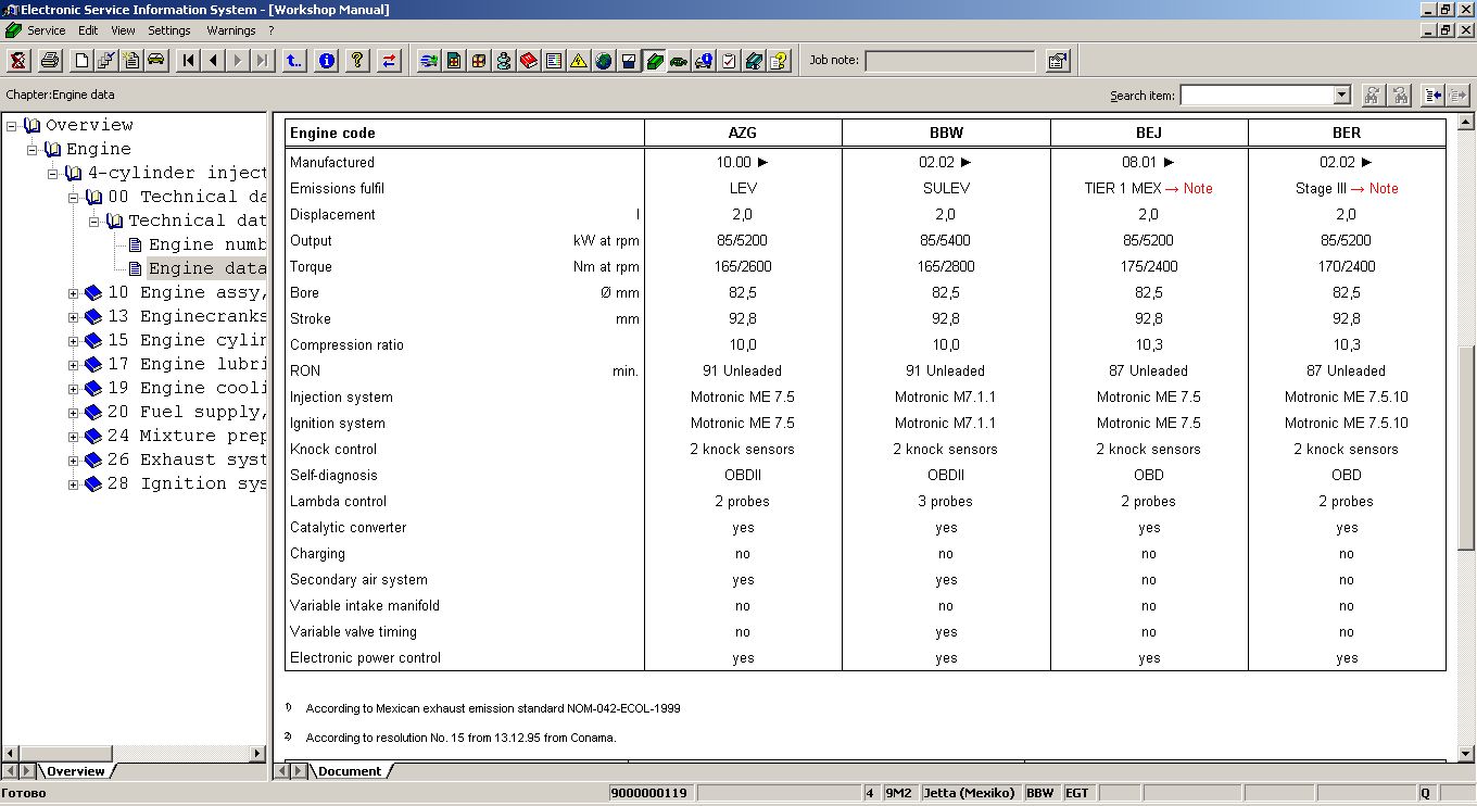

Приветствую всех! Подскажите пожалуйста по ВАГу, опыта по ним мало.
Иммеется авто Джетта, из америки 2004-го года.
Хочу перепрошить его на Евро 2 ну хотя бы стоковой прошивкой, если найду. Вопрос: что за блок там стоит, чем его можно прошить? Фотку карты авто выкладываю.
Чип-тюнинг в Баку тел. +99450 3556455

Это Джетта\Мехико

Сообщение Norman » Пт июн 17, 2011 11:01 am
По таблице система Мотроник М711. ЧТо с ним можно сделать? Чем читать и писать?

Сообщение michpm » Пт июн 17, 2011 1:11 pm
Если точнее - это семейство Bosch ME7
читать/писать много чем можно на данный момент.
и еврокомплектация на них довольно хорошо разобрана.

Сообщение Norman » Пт июн 17, 2011 1:34 pm
В арсенале:
Чиплодыр официальный,
БДМ,
Опенпорт 2.0
Галлетто.
Если это БОШ МЕ 7, то думаю чиплодырь прочтет. А каким модулем читать?
Прошивку Е2 где взять? Кто продает или раздает ?
Да, скажите пожалуйста, где на Джетте блок находится?
