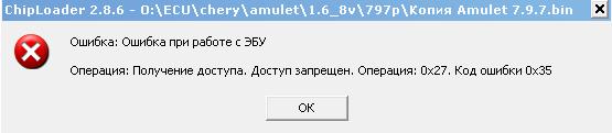

есть у меня ChipLoader в котором есть Модуль "Bosch M(E)7.9.7-OBDII"
USB K-Line адаптер http://www.chipsoft.ru/index.php/device/20-usb-kline
до этог Амулеты прошивать не пытался
приехал человек с таким описанием проблемы:
захотелось ему однажды сделать меньший расход топлива, с этим вопросом обратился он к официалам в Николаеве. там поменяли прошивку.
по отзывам человека, сразу упала мощность, расход в лучшем случае не уменьшился
ко мне он приехал вернуть стандартную прошивку
много и безрезультатно я делал попытки, сначала подключая его через obd затем на соле,
в общем через OBD тишина, очень долгое время пытается выйти на связь
на столе паспорт читается с таким содержимым: 03605010 BEBOS 010002612083591037392168 Q00000A110480EF 2A91805010000 0000000000026120835
что это значит не знаю, но кгда пытаюсь залить стандартную прошивку, псле пятьнадцати секундной попытки установить сязь выскакивает такое окно
чтобы это значило? мысль у меня одна если исключить кривизну софта, официалы защитили блок от записи
подскажите в чем может быть проблема?
номер блока: A11-3605010BE 2AN как я понял 7.9.7+
1,6 8V

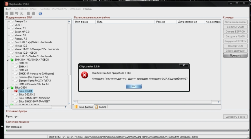

встречал похожую ошибку при работе с модулем сириус д3/д4.
скинул блок, перегрузил ноут и вперед, считал записал.
после такой ошибки нужно тока перегружать ноут, просто перезапуск программы не помогает.
Видать все же есть какой то косяк в проге.

Сообщение chipsoft » Чт июн 09, 2011 11:30 pm
По приведенным скринам в программе косяков нет. В случае Сириуса ЭБУ не дает доступ по причине того, что после включения зажигания не выдержана пауза порядка 15-20 сек. для инициализации.
В случае с Амулетом ЭБУ не дает доступ по причине того, что либо неправильно выбран тип ЭБУ, либо в ЭБУ записана прошивка, у которой парольный доступ отличается от стандартного парольного доступа Амулета.
Т.к. сам ЭБУ не дает доступ на операцию записи, то загрузчику ничего не остается как сообщить о том, что доступ к ЭБУ запрещен.
