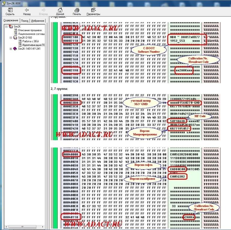

Я же написал, что выделил разницу. Что непонятного?? если не знаешь где находятся идентификаторы бута, то зачем тогда написал что "некритично"???
2AFZ - по классификации ECU FLASH LOADER это "тип ЭБУ" (по адресу 0х02195).
KR771952_S53(4) - версия бутлоадера (по адресу 0x0210C)
KR77195057 - версия микропрограммы (по адресу 0х02420)
C002M210 - калибровки (по адресу 0х40060)

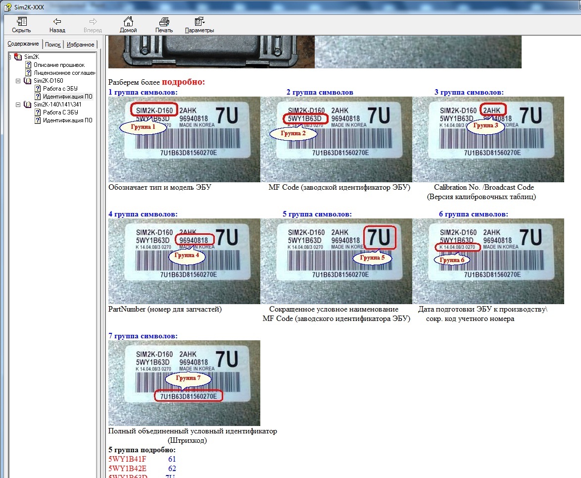

Ну в двух словах так сказать:
2AFZ -это Calibration No. /Broadcast Code , а по русски - (Версия калибровочных таблиц)
Ну и скрин из фака небольшой.
