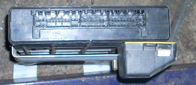

Kia Carnival 2.5 V6 24V
6 ступенчатая МКП, 2006г
Пока не знаю какой стоит ЭБУ. Может кто подскажет?
Вырезаны оба катализатора. Необходим переход под Е2.
ЗЫ. Машина не местная. Лишний раз гонять человека не охота.
Необходимо подготовиться заранее.

Может стоять SIM2K-140, но 100% гарантий нет.

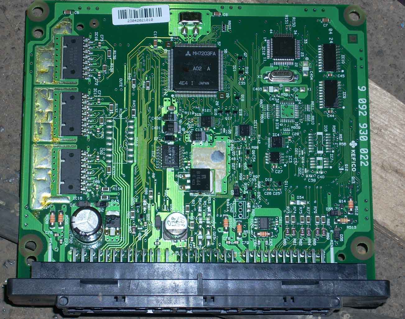

Блок Кефоко на МН7203.
Чем можно прочитать такой блок?
romik
Сообщения: 822
Откуда: Запорожье
Сообщение romik » Вт ноя 02, 2010 6:57 pm
В таком случае, прочитать - пол-дела, а вот сделать Е2 - проблема.

Может у кого найдется распиновка на этот блок.

читается опеном как EVO7-8 3rd-Gen
Сообщение chipsoft » Ср ноя 03, 2010 9:31 pm
Так БрюсВиллис на Адакте продает загрузчик под эти ЭБУ.

Флешер есть, нужен распин для подключения на столе. По OBD прочитать не получилось.
Witold
Сообщения: 612
Откуда: Днепропетровск
Сообщение Witold » Чт ноя 04, 2010 10:05 am
А что мешает взять тестер и прямо на разъёме прозвонить? Ищем лёгкого пути?

Легкого пути не ищу. Просто машина не местная, сразу времени на прозвонку небыло ни у меня, ни у клиента. Теперь придется вызывать его ещё раз, вызванивать подключение. И читать прошивку.
