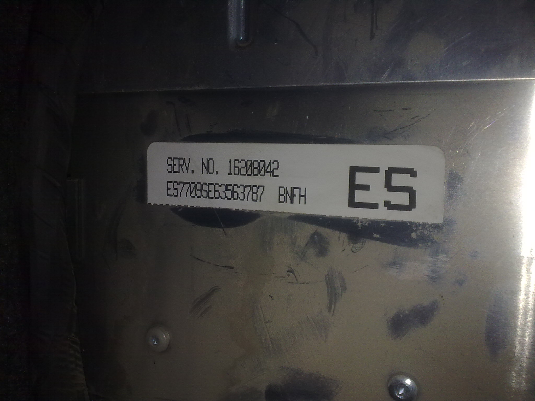

malagar писал(а):Ещё непонятно , о какой Нексии речь . В России они Е3 с ЭБУ MR-140.... такую только шить . Даже при всем исправном.
Я точно не знаю какой у меня ЭБУ. Завтра фотку скину ее.

Сообщение FIX » Вс окт 24, 2010 10:42 am
Вот фото моего блока ЭБУ
Сообщение chipsoft » Вс окт 24, 2010 7:52 pm
Прошивка с этой машины известная. Но расход на ХХ 1,5 литра в час - это не нормально, прошивкой это не лечится.
