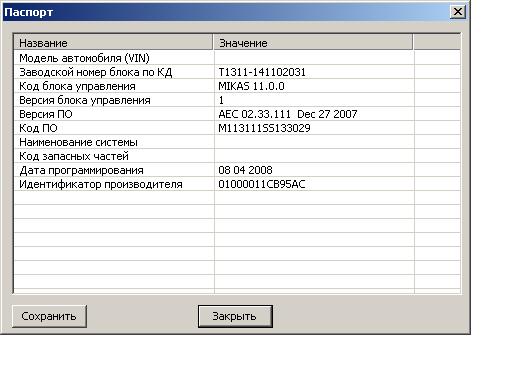

Сенс - дико редкий зверь у меня, подскажите, жрачка в 11-12 литров для него - нормальная ситуация? С интервалом в полгода два авто как под под копирку: жрут и не едут, причем с рожедения, и в отсутствии очевидных неисправностей. Если дело в прошивке, поможет ли репрог на серийку евро2 от этого блока?
Паспорт считанный Сканматиком приложил.

Если есть ДФ - заливай 092, если нет - 096 (желательно правленые). И усё будет в норме.

107й и 111й правленые тоже хорошо работают.

Полгода - второй автомобиль. А до этого что было? Карбюратор? Практика показывает, что большой расход при исправных автомобилях - это больше вопрос стиля езды и эксплуатации, а никак не конструкции авто.

Karlson, честно говоря я думал заливать вот эту AEC 02.33.111-M113111SS132025, из этого списка: http://www.oktja.ru/forum/topic/85274- ... d1%81-103/, но там не нахожу ПО версий 92,96 и 107. Единственная прошивка с 96-м ПО живет в социальном автомобиле, её что ли ставить? :) Может где более полный списочек имеется?

Серийные прошивки навряд ли помогут .

Нужна 111 от 2009 года полностью правленная,дает идеальный результат 6-7 литров город трасса при 90км/ч 5,5л. Динамика на низах намного выше чем на стоке.
