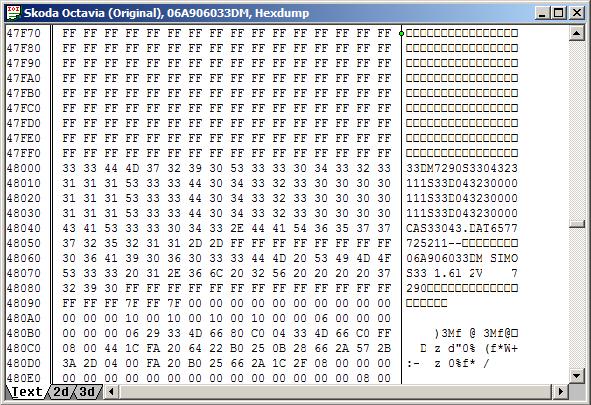

Считывал и лил Сомбиком(не было модуля чилодыря Simos7.1),ни с родной ни с правленной не заводится, чек не загорается.Помогите решить проблему!!!!

Слито программатором, с выпайкой, заливать так же...

Опасно чтото лить,сравни слитую мной и тобой по адресам......

volod писал(а):Опасно чтото лить,сравни слитую мной и тобой по адресам......
Для тех кто в танке, второй раз, он же последний, повторяю,
слито программатором с выпайкой микросхемы, соответственно в фомате
ВАГ симомс, заливать так же, с выпайкой микросхемы, программатором.
Это идентификационные данные, моей прошивки, в распакованном виде.

MadFox давй уточним блоки и будем пробовать, 06А 906 033DM Simos3.3A 5WP44232 07?
