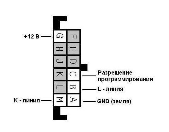

Как прошить Сенс без снятия ЭБУ?
Просто я однажды краем глаза увидел что можно прошить Daewoo без снятия ЭБУ, просто подключаешься через диагностическую колодку, кидаешь перемычку на 30,81 контакт главного реле К1 и устанавливается связь.
Есть просто клиент на Сенсе и не хотелось бы снимать ЭБУ, подскажите плиииииз или буцните в тему, где это описано.

Сообщение bogdan777 » Сб июн 12, 2010 7:35 pm
Вот схема подключения через диагностическую колодку. Она находится у правой ноги водителя. 12В, и масса на ней уже есть. Их можно брать для питания адаптера и разрешения программирования. Л линия, естественно не нужна. Подсоединяете, включаете зажигание и вперед. Перед повторным соединением надо передернуть зажигание. Не забудьте поставить перемычки на реле, которые под капотом по ходу справа.
