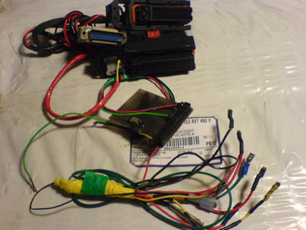

Приветствую Вас!
Слышал что январик 7.2 можно подключить с помощью 2-х IDE - шлейфов для перепрошивки на столе. Кто проделывал такую операцию поделитесь опытом(может фото есть), в шлейфах нужно что-нить дорабатывать/убирать?

В 81pinовій разъем ЭБУ можно вставить две IDEшных мамы, далее подключение согласно распиновке, в одном разъеме нужны четыре контакта и в другом четыре, в зависимости от блока.alexandr_cent писал(а):Приветствую Вас!

хочу с помощью чип-лоадер 1.6 lite, подключиться к блоку, возник вопрос в последовательности: подаем питание -> вкл. зажигание -> жмем "Установить связь" -> "Считать флеш" -> "Считать EEPROM" соответственно перед этим выбираем в программе тип ЭБУ(я7.2). В "настройках " скорость 38400 бод. А чтобы вести ЭБУ в режим программирования(записи) нужно подавать питание на 43 ногу - затем нажимаем "загрузить флеш" или ЕЕPROM.
поправите если что-то не так я понял.

Питание на 43 ногу (напряжение программирования) нужно по-любому подавать перед тем, как нажмете "Установить связь".alexandr_cent писал(а):хочу с помощью чип-лоадер 1.6 lite, подключиться к блоку, возник вопрос в последовательности: подаем питание -> вкл. зажигание -> жмем "Установить связь" -> "Считать флеш" -> "Считать EEPROM" соответственно перед этим выбираем в программе тип ЭБУ(я7.2). В "настройках " скорость 38400 бод. А чтобы вести ЭБУ в режим программирования(записи) нужно подавать питание на 43 ногу - затем нажимаем "загрузить флеш" или ЕЕPROM.

Удалось мне установить связь с блоком, также скачивать/залить flash и ееprom, удалять иммо. Версия софта в "чиплодере" определяется как "2200CO66" хотя на крышке написано А201СО56, насторожило что в чиплоадере не активная кнопка "паспорт", захотел не много попробовать покрутить прошивку в чип-эксплорере, но в результате редактор выдал: "неизвестная прошивка" это связано с тем что версия редактора chipexplorer 1.6 не отображают калибровки именно этой прошивки или она не правильно скачалась/сохранилась? Пробовал загружать с чип-тюнера стоковую А201СО56 -открываеться без проблем, в чем причина? Может чем-то другим можно редактировать этот софт ?
Заранее спасибо за ответ.
