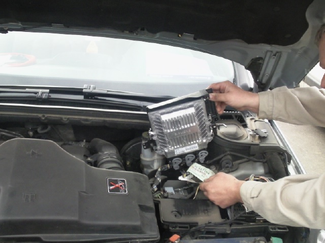

ваш косяк вероятно в том чтовы залили прошиву не распоковав(у меня так было)снесли нахрен флеш и тогда именно так и будет..теперь паяльник в ручки и вперед
Изображение 063.jpg (88.92 КБ) 8489 просмотров
