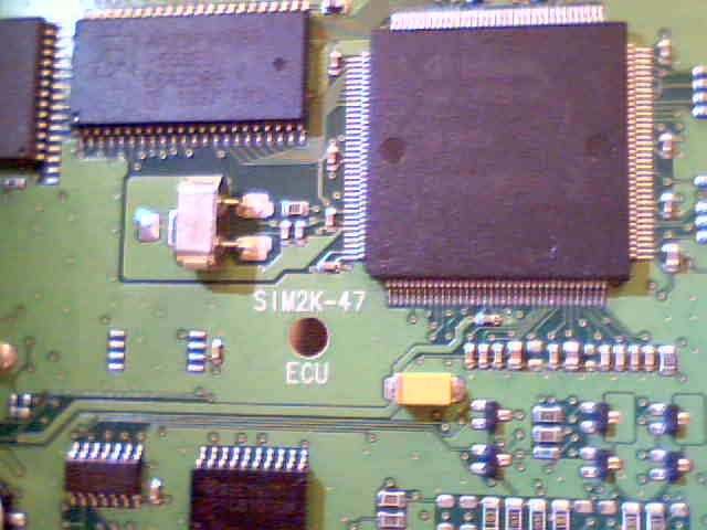

Чем прочитать сей девайс? На столе, без выдёргивания flash не отдался. SIM2K-47.

Всё там стандартно, С167 29f400. Распиновку нашёл, К-линия есть, 104 ногу на массу и тишина.

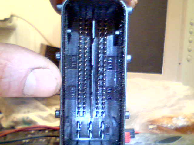

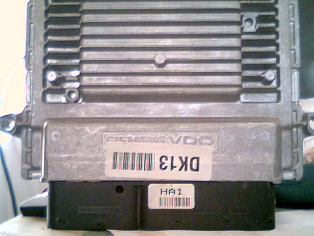

Неправильно! Читайте внимательно, что за ЭБУ. Корпус из алюминия, ребристый, разъёмов 2, но функционален только 1, девяносто с хвостиком контактов. Ни с какой распиновкой из хелпа не совпадает.
1-3-5 масса, 2-4-73-(+), 76-К-линия, 77-78- САN.

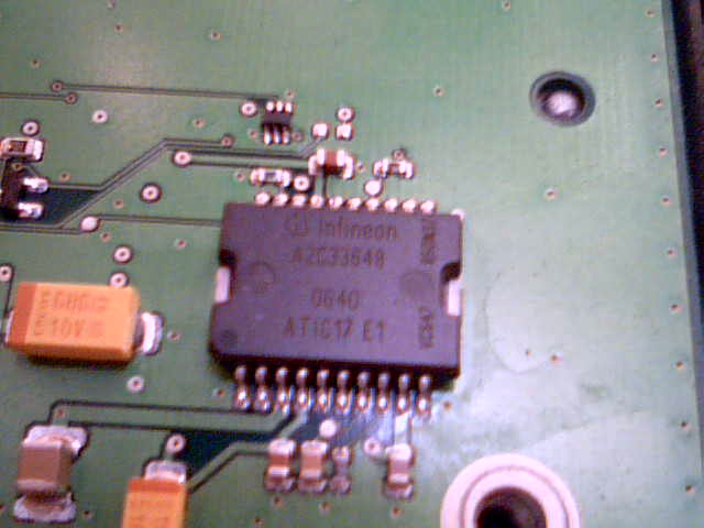

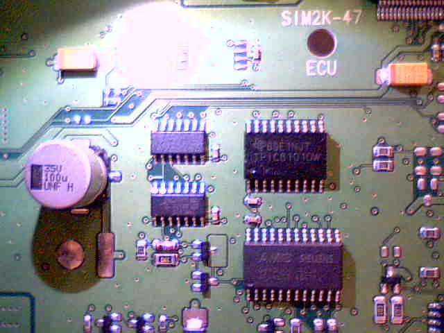

Вот посмотрите на это чудо. Мож кто подскажет чего. Качество не очень.

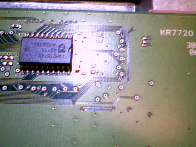

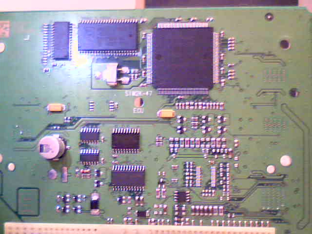

Сообщение ЕВГЕНИЙ » Сб апр 10, 2010 8:50 pm
ещё

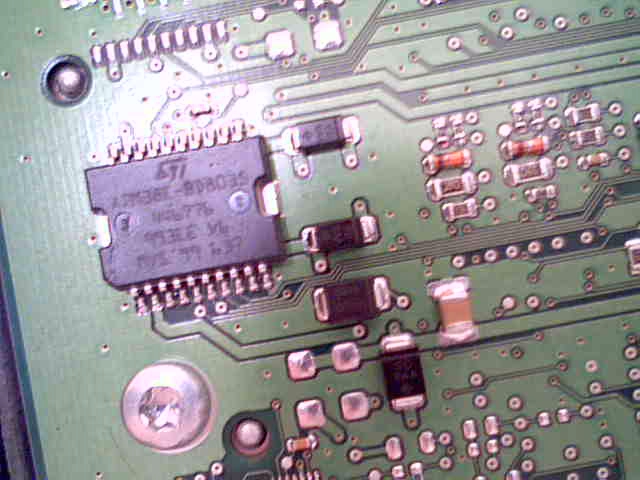

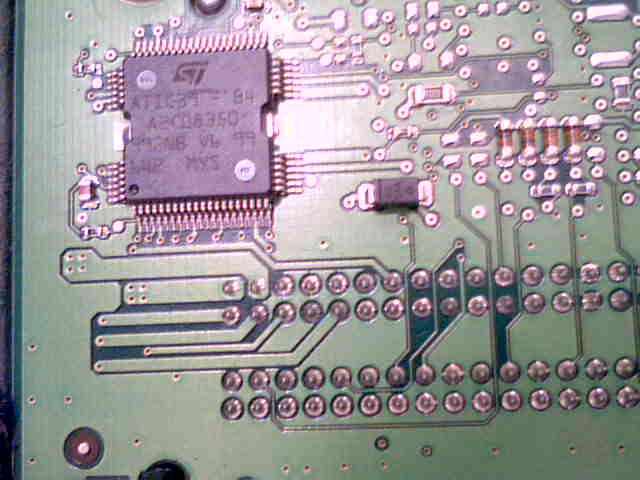

Сообщение ЕВГЕНИЙ » Сб апр 10, 2010 8:53 pm
ещё

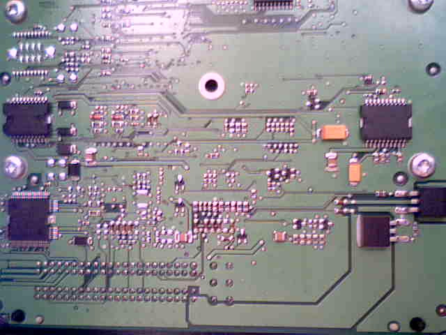

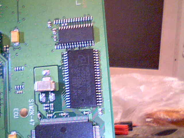

Сообщение ЕВГЕНИЙ » Сб апр 10, 2010 8:58 pm
и ещё

romik
Сообщения: 822
Откуда: Запорожье
Сообщение romik » Вс апр 11, 2010 7:18 am
Ну если уже разобрали блок, возьмите тестер, осциллограф, посидите с ними пару вечеров, и решение найдётся. Там всё достаточно просто.

MadFox
Сообщения: 59
Зарегистрирован: Чт май 10, 2007 1:06 am
Откуда: Ростов-на-Дону
Сообщение MadFox » Вс апр 11, 2010 11:25 am
ЕВГЕНИЙ писал(а):Хороший совет. Чего его разбирать, 5 мин делов. Только это врят-ли понравится владельцу, пару дней без авто и невнятные переспективы.
Видимо придётся всё-таки Flash дёргать.
Перспективы у него радужные, а по памяти, чем тыкать в него тестером 2 вечера, легче сдуть его, с такой платы 5 минут....
