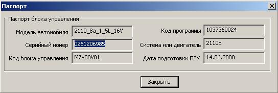

приветствую Вас!
Подскажите пожалуйста, есть ли смысл заменить M7V08V01 на более обновленную прошивку?
