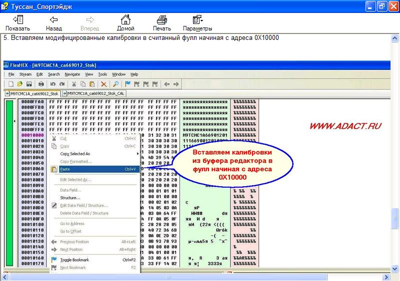

Доброго времени суток. Подскажите пожалуйста, имеется прошивка тюнингованная с индентами 5WY1986B--087056_K7TCMP6A_ca663056(Kia Sportage 2.0) а должна приехать машинка с приблизительно такими индентами SIEMENS 5WY4321F_157351_M7TCMP6C(Hyundai Tucson 2.0). Блоки ж вроде бы как одинаковые.
И собственно вопрос: известно что область калибровок лежит начиная с адреса 0Х10000 включительно по адрес 0Х18000 исключительно(в этих блоках), дак вот, если калибровки с тюнингованной прошивки спортажа перебросить в прошивку от тюксона, нормально ли все заработает? заранее спасибо за ответ....
Сообщение chipsoft » Вт мар 09, 2010 10:07 am
Во первых, калибровки начинаются с адреса 0x1000. Во-воторых, вы видели эти 2 блока? Те иденты, которые вы написали и спортаджа - это механика, у Туксона - автомат с двухпроцессорным ЭБУ.
Перекинуть калибровки можно попробовать, но в лучшем случае это ни к чему хорошему не приведет, а в худшем, может придется заняться восстановлением ЭБУ к первоначальному состоянию.
