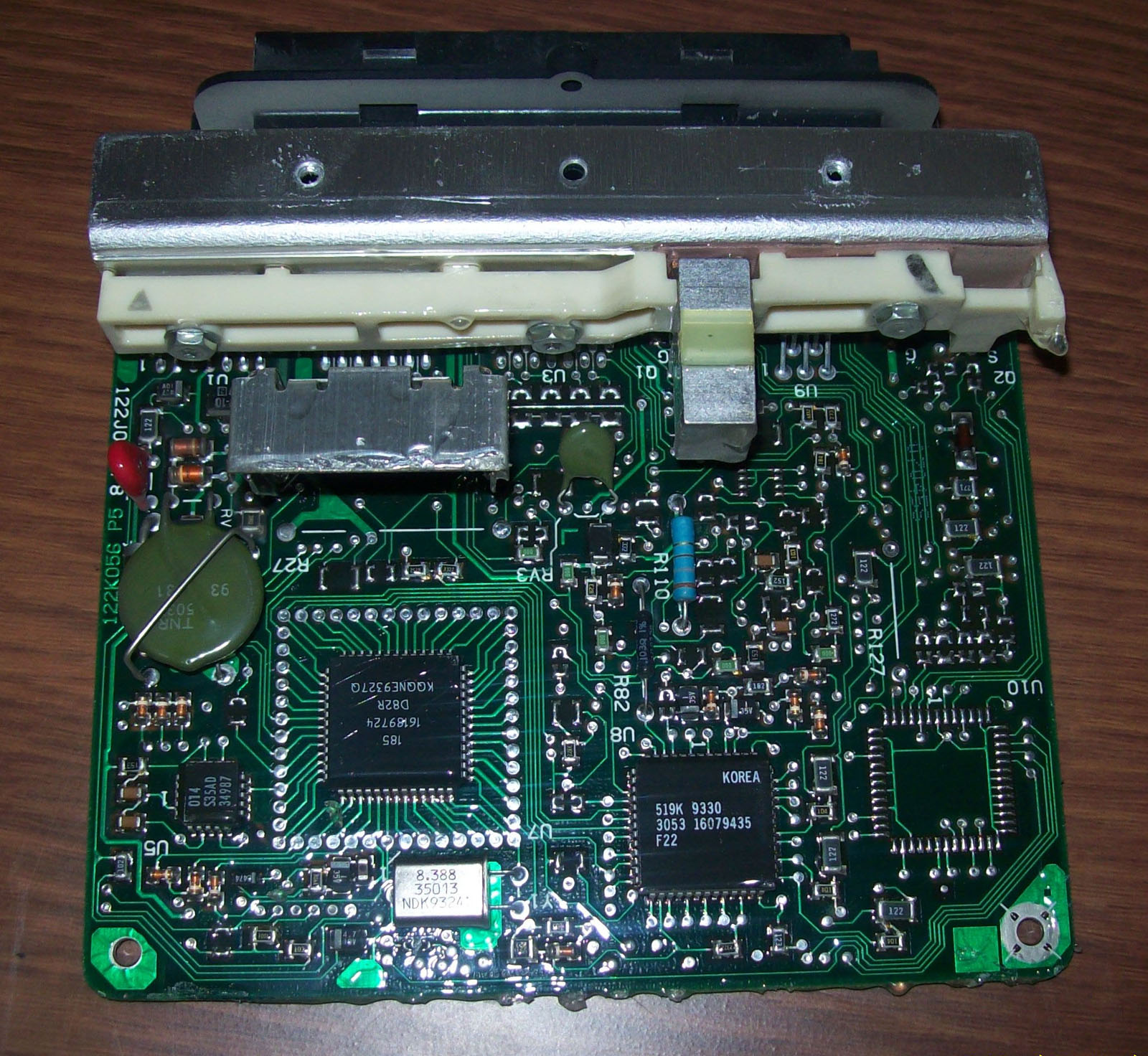

Имеется авто Нексия с АКПП, но как понял АКПП нету мозгов. оно простое гидравлическое.
у Ксюхи сменили движок из 16кл на 8кл. и хозяин хочет чтоб ему убрали ДК.
мне метод смены ДК известен, вопрос в другом где сидит прошивка в данном ЭБУ. скрины выложил. моторолу (МС68НС11Е9) прочел а там всего 4кб.
прошу вас направьте меня в правильную сторону.

Сообщение PWPetro » Чт фев 18, 2010 11:12 am
А что написано на блоке ?
Там флешка должна быть.

Сообщение corvette_91 » Чт фев 18, 2010 3:12 pm
PWPetro писал(а):А что написано на блоке ?
нету ее тама! только моторола! ну короче пришел к одному решению. буду менять на блок с ПЗУ..

Сообщение PWPetro » Чт фев 18, 2010 6:50 pm
Покажи шильдик с блока.

Сообщение corvette_91 » Чт фев 18, 2010 10:07 pm
PWPetro писал(а):Покажи шильдик с блока.
вот. на дату не обращать внимания :D
вот

Может быть проблема с заменой ЭБУ. Они вполне вероятно не взаимозаменяемые.

Сообщение corvette_91 » Чт фев 18, 2010 10:42 pm
chipsoft писал(а):
о как? а схема есть для них. хочу увидеть чем могут отличаться от друг друга блоки
