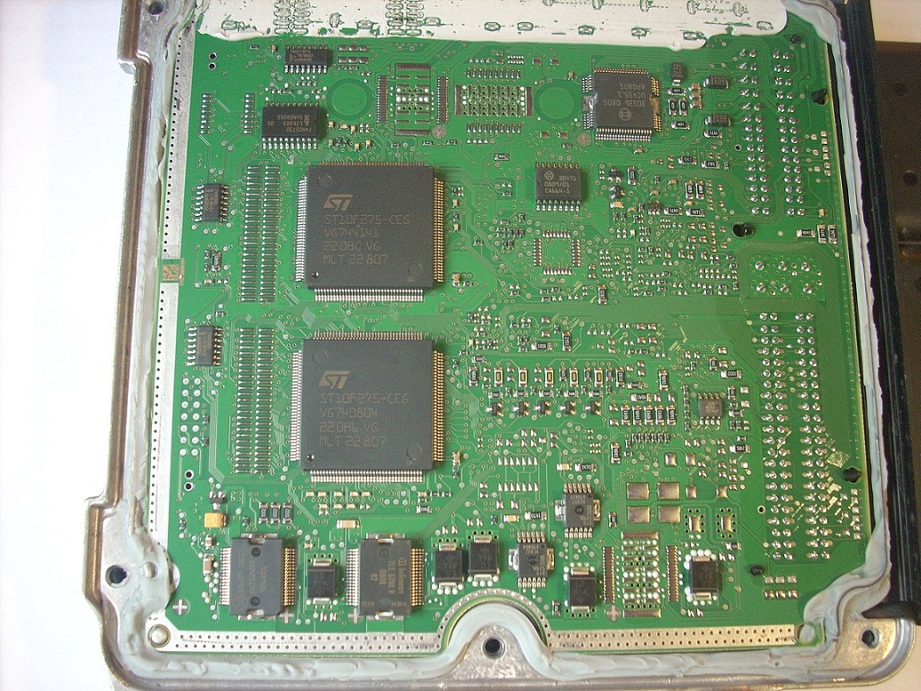

Доброго времени суток коллеги ! Подскажите , как прошить это блок или распиновку .

Там помоему два процесора и они связаны между собой, так что нада один выпаивать и прошивать в прогере. А с механикой все просто посмотри хелп к лодеру там есть распиновка.

В хелпе блок с механической коробкой а с автоматом не так все просто, но распиновку глянуть можно а вот шить несоветую. там проц сдувать нужно. Подобное уже было на Акценте 1.4 автомат

Сообщение tuningbiz » Чт ноя 26, 2009 11:42 pm
это блок

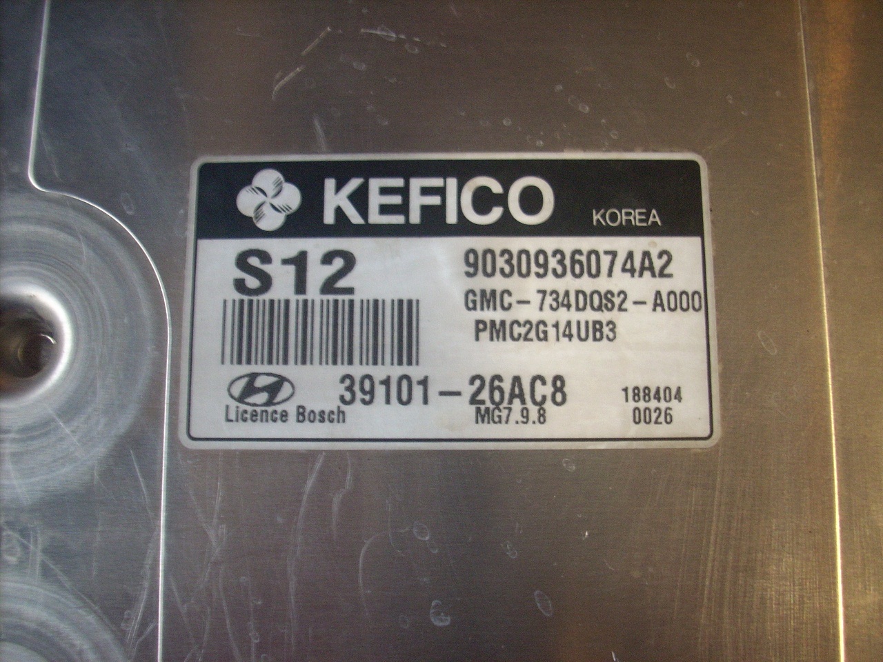

Сообщение tuningbiz » Пт ноя 27, 2009 12:01 am
наклейка

tuningbiz писал(а):В хелпе блок с механической коробкой а с автоматом не так все просто, но распиновку глянуть можно а вот шить несоветую. там проц сдувать нужно. Подобное уже было на Акценте 1.4 автомат
Не нужно сдувать. Проводов просто больше.
чем его сделали? Лодырем? BSL режимом?
