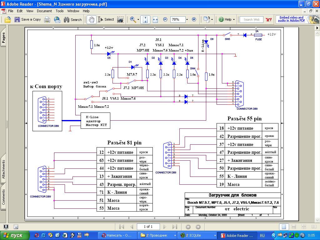

Но для себя покупать разъем на 55 pin нет смысла, а городить проводами - не солидно.
Вот когда то нашел в Инете :
Кто что скажет по этой схеме?
Никто не пробовал такую?
