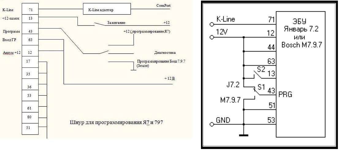

Сообщение alexandr_cent » Чт сен 10, 2009 12:23 pm
схема подключения есть, осталось найти программу загрузчик и правильную прошивку.
схема прогера.JPG (54.93 КБ) 3497 просмотров

Сообщение сергей анатольевич » Чт сен 10, 2009 12:58 pm
alexandr_cent писал(а):схема подключения есть, осталось найти программу загрузчик и правильную прошивку.
Уместно было бы еще иметь и подменный ЭБУ если хочешь экспериментировать

Сообщение alexandr_cent » Чт сен 10, 2009 4:31 pm
согласен.
Слышал есть chiploader lite ним можно попробывать для начала ?

Сообщение vldp » Пт сен 11, 2009 12:35 pm
Чтобы заниматься доводкой прошивки нужен большой опыт,
который измеряется в годах! Единственный вариант это подъехать
к диагностам и залить готовую, проверенную прошивку. Если есть
чем лить, то можно конечно и самому всё это сделать. Прошивок
под Январь 7 и хороших, и плохих полно в инете. Ожидать чего то
сверхестественного от перепрошивки ненадо, но ехать на хорошей
прошивке приятней.

Сообщение alexandr_cent » Пт сен 11, 2009 2:34 pm
vldp писал(а):Чтобы заниматься доводкой прошивки нужен большой опыт,
прошивке приятней.
спасибо.
Доводить пока мне еще рановато, нету не альфа-метра ни газоанализатора, в городе про дино стенд можно только мечтать,soft еще не приобрел, разъемы под ECU, программатор, ПЗУ-шки, панельки, и ... надо много. Пока занимаюсь начальной диагностикой, машин не очень много, берусь за все по мере свободного времени, так как основная работа до 17:00, а после можно и заняться хобби и даже заработать на бензин и морожено :D Вот найду подменный блок, как поменять прошу уже понял, потом дам знакомому таксисту пусть тестит на расход.
