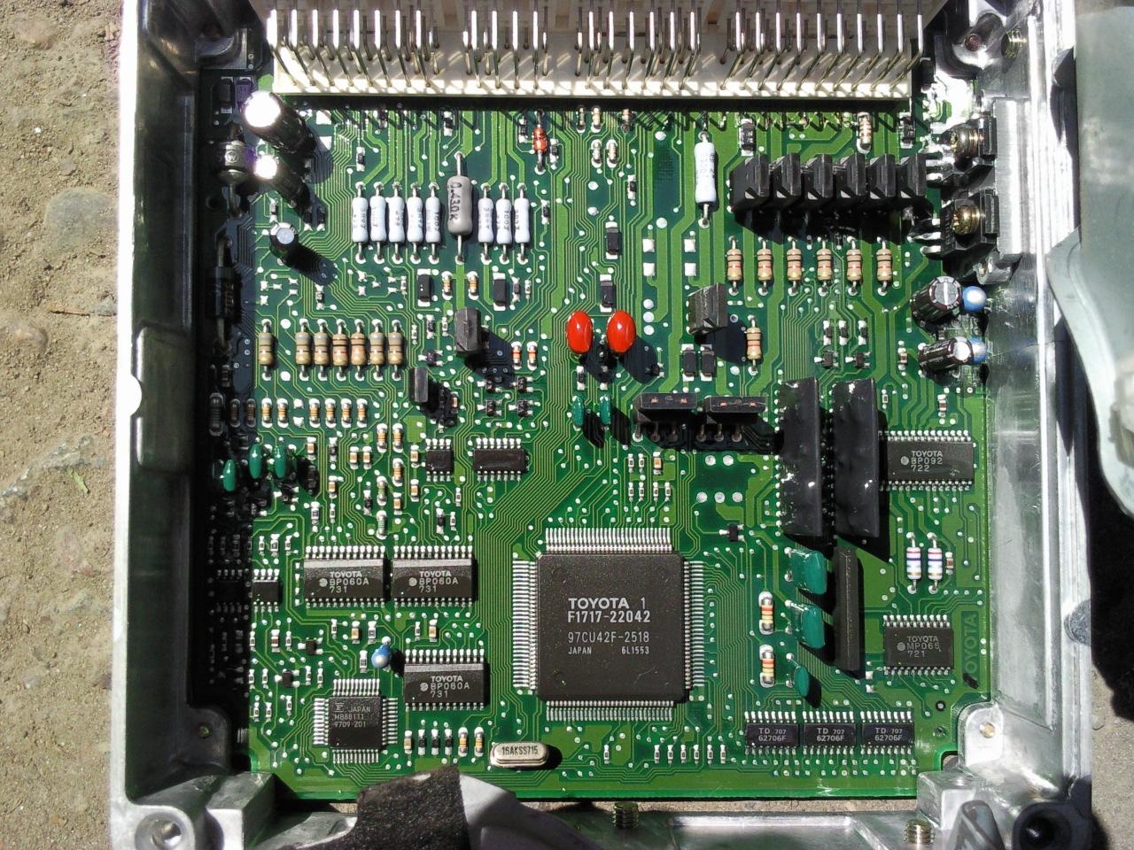

привет Спецы. вот фото эбу тоета марк 2 6цил 24кл. установил гбо метан и вот стрелялка получилась. хлопает и взрывается короб воздушного фильтра. кто сталкивался скажите как считать прошиву на предмет корректировки УОЗ для ГБО?

извинте 2 раза проскочило фото.
Сообщение chipsoft » Пт июн 26, 2009 8:08 pm
Тут прошивка в процессоре лежит. А вот как ее считать - это вопрос.

Сообщение MSG » Пн июн 29, 2009 6:49 am
марк2 какой кузов?
если 90/100, то они не шьются. все японские тюненговые конторы - напаявают дополнительный чип(который можно шить) и уже с ним ведуться операции.
на 110ом марке - хз, может и можна шить. туненговые мозги мне еще не попадались на него, хотя попробывать хочется. у самого тыб TourerV JZX100 и сейчас турбовка JZX110 GT-B. разбирали с товарищем мозг, все отфоткали :) там 2 проца
ЗЫ: ккстати, двигатель у тебя какой? 1g или 1jz? оборудование какое?
у нас в городе впринципе народ ставил на марковники - ездят вроде без проблем
