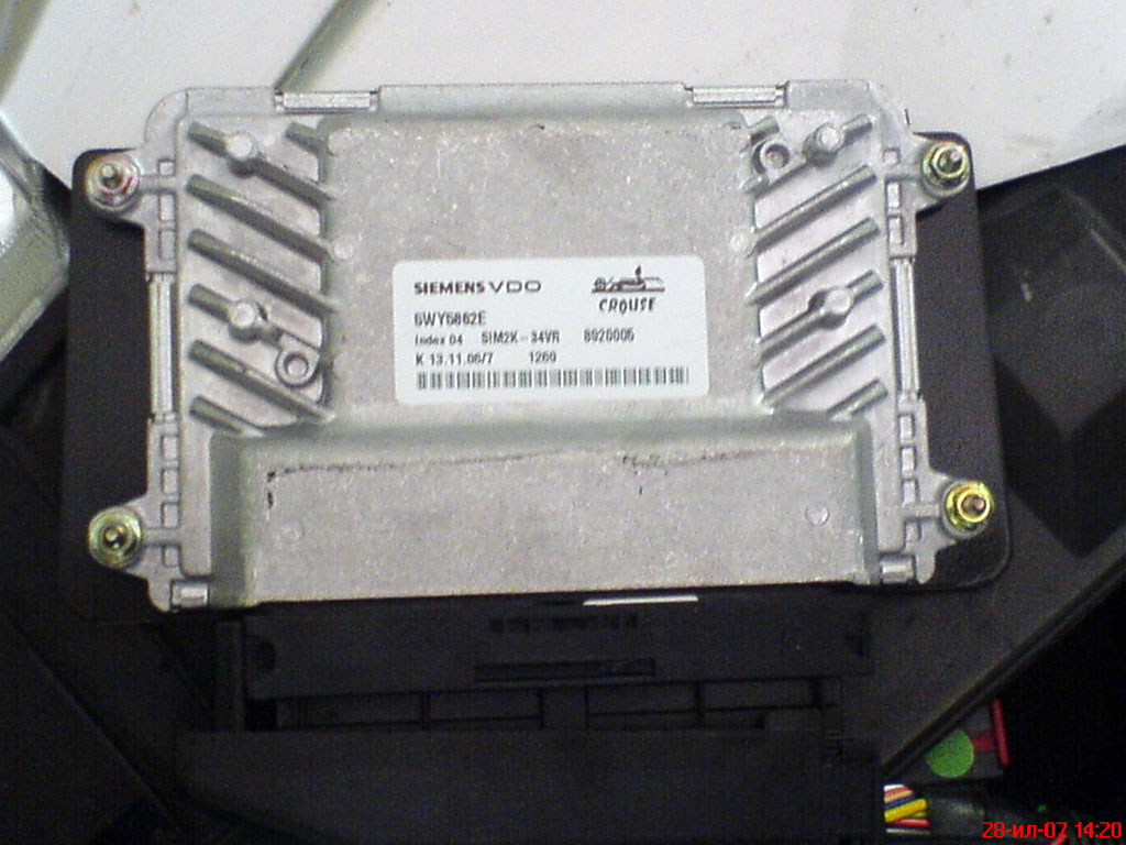

Фотку блока можете сделать, чтобы по внешнему виду идентифицировать блок? Очень похоже, что блок такой же как на Шевролет Эпика.

Примерно так?
Сообщение chipsoft » Ср май 06, 2009 10:38 pm
Да, это он. Внутри этого блока стоит мотороловский процессор, опыта с такими блоками пока небыло.

Сообщение Vovich » Пн июн 08, 2009 1:21 pm
Там не провал, а скорее задумчивость. На педальку давишь, а он как-то неторопливо разгоняется. Если педальку отпустить, и придавить повторно, то оживает. Насколько я помню - такая проблема у всех самандов, на которых стоят сименсы.
Денис, а вообще вы планируете с этим ЭБУ разбираться ? И может подскажешь - по какому протоколу этот сименс может разговаривать, а то ничем не могу до него достучаться.

Сообщение Witold » Пн июн 08, 2009 2:37 pm
Ну раз там Мотя стоит = то и читать ее БДМом нужно.
2 yurith можно фото внутренностей?

Сообщение chipsoft » Пн июн 08, 2009 8:17 pm
Vovich писал(а):
Witold писал(а):Ну раз там Мотя стоит = то и читать ее БДМом нужно.
Что такое БДМ ?
Фото внутренностей выложу завтра. Насколько я помню, там стоит какой-то Infineon
Там внутри все как в EMS3132 от Рено/Дачия. Соответственно ChipLoader должен прочитать-прошить этот блок.

Вот, фото внутренностей.

Сообщение Witold » Вт июн 09, 2009 8:09 am
chipsoft писал(а):
Что такое БДМ ?
Уже и сам увидел. Вверху же написали стоит мотя, а тут 167 проц и Ф200 = читать писать в бут режиме. Дениса загрузчик возьмет, я пользуюсь ФлэшХит 9.
