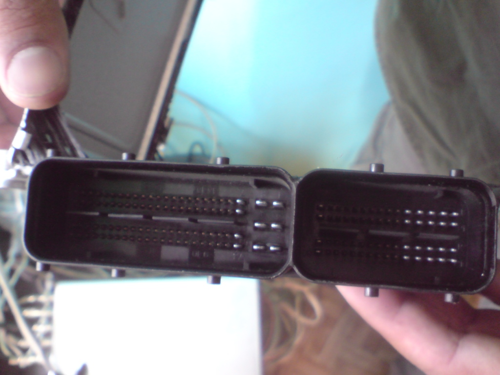

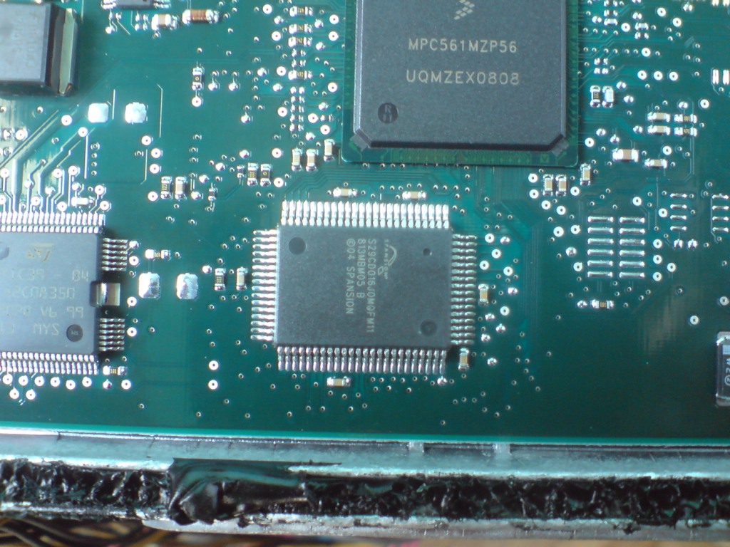

Здравствуйте! с Epica сделал пока только фото, фулфлэш слить пока не смог (пока не нашёл память), вопрос в том как прошить этот ЭБУ и чем его калибрануть. Пациент :
Captiva 3.2L avtomat 2009года
ниже фото полагаетса, с Captiva попробую сделать фото и слить фулфлэш завтра. Есть какие мысли? буду очень рад, уж сильно прожорливые они.....

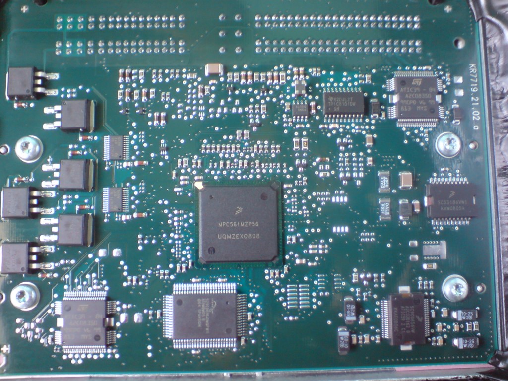

Эпика шьется БДМ без проблем уже давно, флешь стоит возле проца AM29BDD160GB, просто прогером врядли прочитаешь.
а мозги с Каптивы разбери и сфоткай что там...

Если можеш подробно обясни что за BDM , в том случаее если есть чем его править, в Олсе? если не ошибаюсь АМ29.. флэш находитса на обратной стороне?

Сообщение Robin » Сб апр 18, 2009 9:03 am
флэш возле проца, на фото первой.

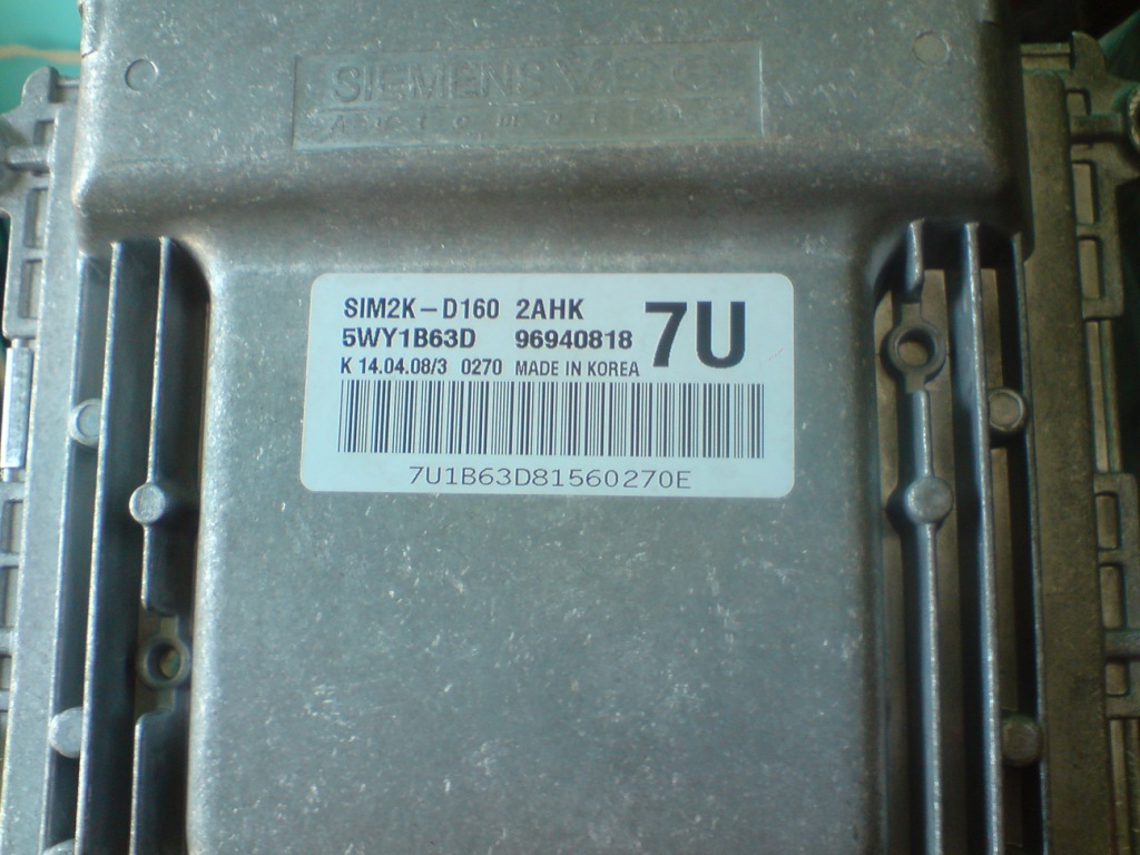

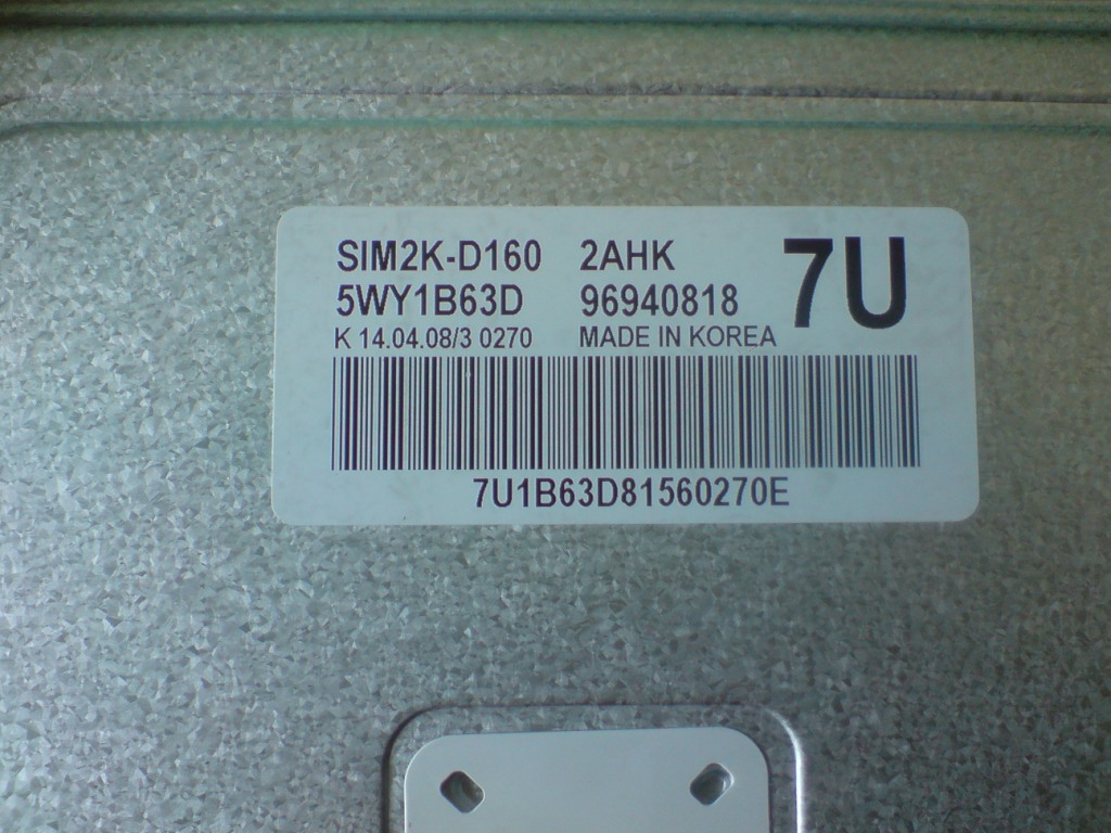

На то что шётса BMD я в сомнениях, прикупил китайский БДМ вроде работает но не соеденяетса. распиновал по разному скачал мануалки у всех производителях БДМ вроде одно и тоже.
Scan-100 шётса только серийки , без проблем залива что хочеш евро-2, евро-3 и по ходу какието серийки.
для меня смысл не втом чтоб заливать серийки...
ЭБУ SIM2Kможет кто работает?

Не сомневайся, бдм шьёт, уже счёт даже не на десятки перешитых....
