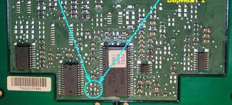

ЭБУ Кефико (аналог Бош 797), какя микруха флешка? Кто подскажет?
ЭБУ Кефико.JPG (15.52 КБ) 7677 просмотров

Та, на которой нарисовано AM28F400... - и есть флэшка.
Ральников
Сообщения: 73
Зарегистрирован: Вс апр 16, 2006 11:57 pm
Откуда: г. Самара
Сообщение Ральников » Чт май 29, 2008 2:05 pm
dia+ писал(а):Та, на которой нарисовано AM28F400... - и есть флэшка.
На фото, которое выложил - не прочитать, а в блоке, кторый в руках держу - на микрухах китайские иероглифы, AM28F400 - я бы сразу сообраил.
