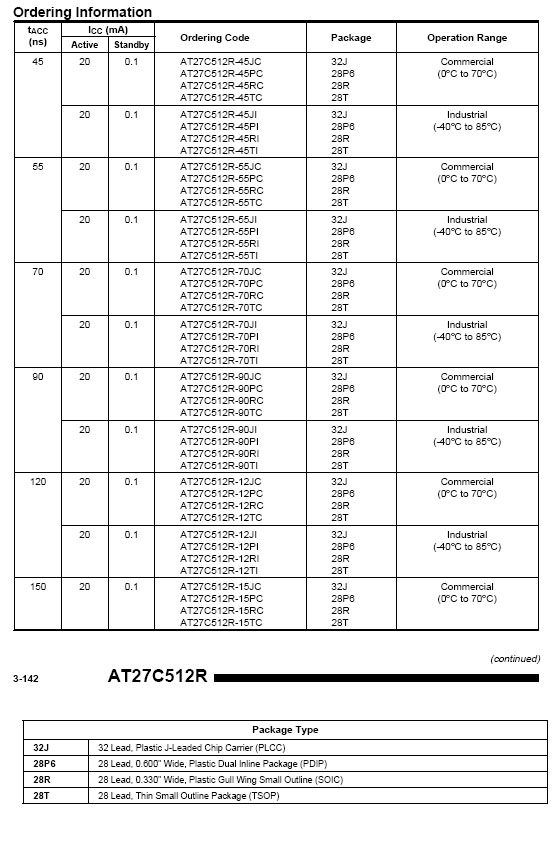

Сообщение paliykolya » Чт май 01, 2008 8:32 pm
AT27C512R-70PI.
70 - скорость
P - тип корпуса PDIP
I - индустриальная рабочий диапазон температур -40 до +85
расшифровку выкладываю

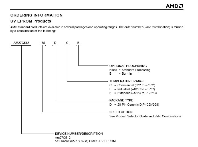

Сообщение paliykolya » Чт май 01, 2008 8:37 pm
AM27C512-70PI
70 - скорость
P - корпус DIP28
I - индустриальная рабочий диапазон температур от - 40 до +85
Расшифровку прилагаю.
