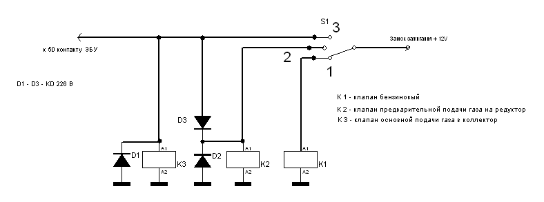

Прошивка на карб пропан 2 режима
Да еще встречалась конструкция с тремя клапанами один из них для предварительной подачи газа в редуктор и соответственно подогрева оного в зимний период помогает
Схемка 2.GIF (3.99 КБ) 7122 просмотра
UH2DP402petr-gas.rar
(23.31 КБ) 236 скачиваний
