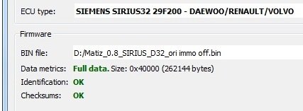

КС добра. Мабудь тут проблема з типом Е
БК. Коригував по Sirius 32, а требо по Kemsco D3

Книжка до емулятора іммо пише, що крім 56 пина, ще 11 требо різать
