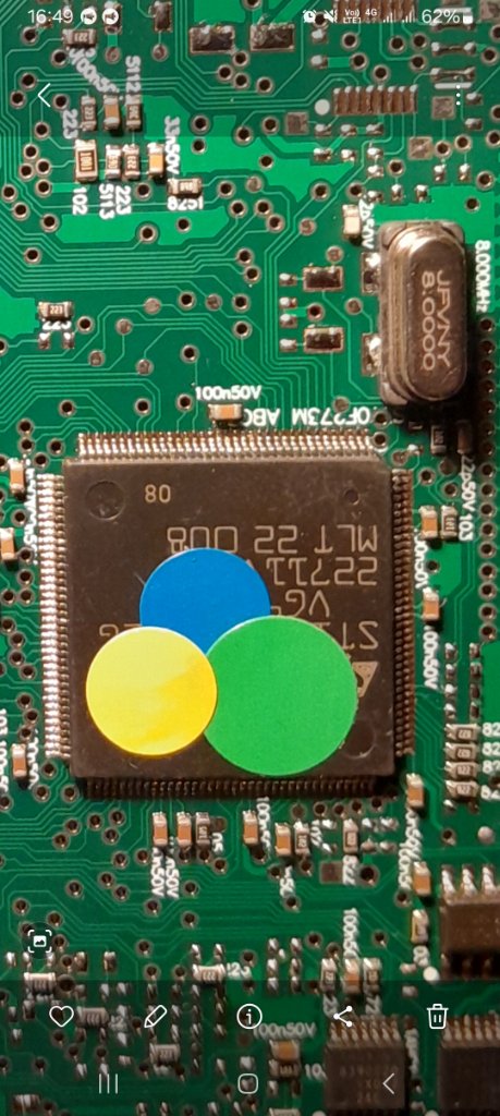

Ребята, дайте ссылку, где можно приобрести процессор CT10F275CEG для ЭБУ Январь 7.2+. Хочу попробовать заменить на новый, т.к. после инициализации ЭБУ перестал выходить на диагностику и авто не заводится. Читаю и пишу в него сток, все ок. Но на авто не работает.Чек не горит.

не поспішай із заміною
краще спробуй записаті чистий еепром

Якщьо надумаеш,номер в пiдпису, десь пару залишилось,пошукаю,рокiв 5-6 назад брав на алi, лот був з 5 процикiв,3 шт замiнив на м7.3 ,були лоченi, все працювало,тiльки там напевно 273, знайшов, тi щьо праворуч , встановленi в м7.3 i J7.2+ , а эбу з розборки не дешевше? Скачать
А чому не спробувати моїм шляхом в М73? В мене теж Я7.2 +(китай) після невдалих запусків не виходив на зв'язок і б/н відпрацьовував по півсекунди.

Вже декілька разів пробував. Eeprom брав з сайту chiptuner (сток). Пишеться, читається але не працює.

Для початку живлення проца перевiр i не тiльки його , потiм прогрiти попробуй , такого глюка не зустрiчав , щьоб при ресетi проц сдох, якщьо нiкуди 800грн витратити , телефонуй

Там пайка самого процесора і обвязки (якщо це китай) обнять і плакать.
Дякую. Ви знаєте, в мене за 40 років праці дуже часто бувають такі ситуації, як вперше.

Дурне питання, але нічого не писали! На столі виходить на діагностику?

Слава Богу такого чуда давно не було))), але памятається, що після прошивки потрібно вийти з режиму програмування, або на авто замкнути головне реле. Ну щоб вони дохли, не зустрічав! Хоча все може бути з цим чудом інженерної ....

Дива не бува,бут режим це одне,а обд зовсiм друге,в бут записуеться i флеш i еер,по обд тiльки флеш(софт),керуюча программа ,для данного ЭБУ.Порада в данiй ситуацii, живлення проца i периферii, осцилом сигнали обмiну проца з обвязкою, мае вилiзти "винуватець"

Аж цікаво, до мене потрапили два китайця Я7.2 + і обидва полікувались тільки повною переробкою в М73. Наскільки я розумію у ТС теж китай.
