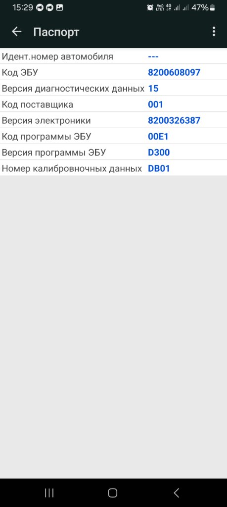

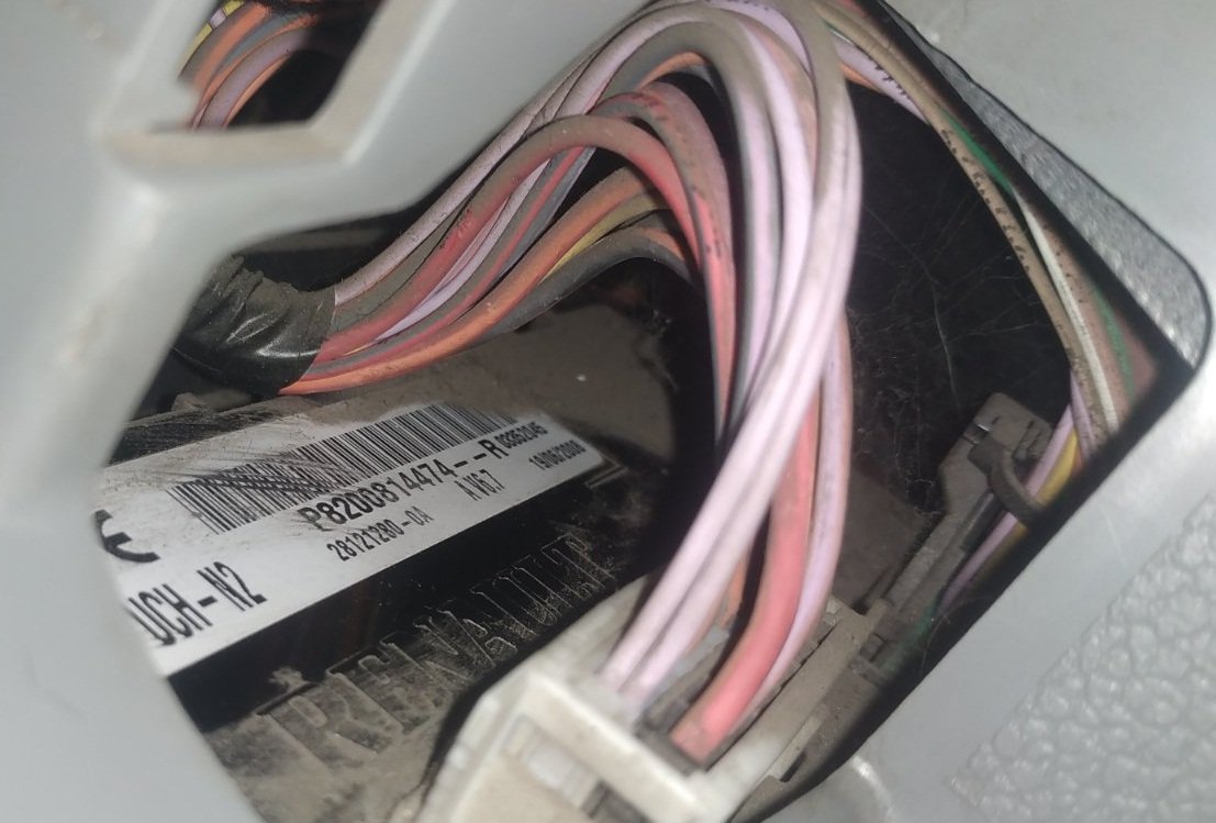

Доброго вечора,всім відгукнувшимся на мій запит велике дякую.Проблему з іммо не вирішив,тільки на одній прошивці 1 раз завелась і поробила близько 30 сек ,а після вимикання заводки більше не було.
Скинув приборку і там отакий блок.Проводка не різана ,сігналки не було.

Червона лампа на приборці, як себе веде ?

Ніяких таблеток в Рено з завода немає, шукай блокіровку, можливо замаскована під звичайне реле.

Проблему вирішив за допомогою емулятора.Дякую за допомогу Mehanik13 і всім хто відгукнувся.

Потрібна прошивка kangoo 1,4 8v EMS3132 дані на скріні.
Бажано BSl. Дякую.
P.S. попєрєнніки доколупали прошивку до стану гроггі, навіть реле б/н не вмикається. На прошивці від1,6 логан все працює.
