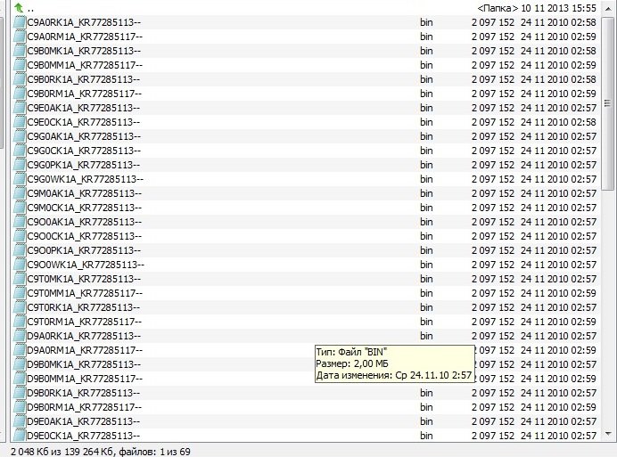

PWPetro
Есть 69 файлов, но они по софту названы.
Re: Kia Magentis 2.0
Добавлено: Чт июл 06, 2023 11:39 am
PWPetro
На этом сайте лежат или лежали.
