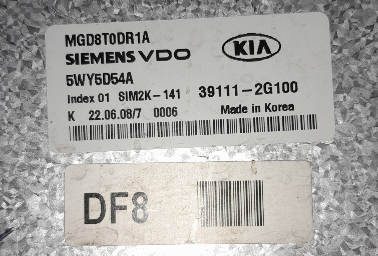

Доброго вечора! Шукаю full ktag sim2k-141
HW: 5WY5D54A
SW: CA690E10.DAT

Історія цікава, машине просто не завелась, на зв'язок не виходить, ГР не вмикається. І все це на рівному місці. Ktag читає, але checksum error.

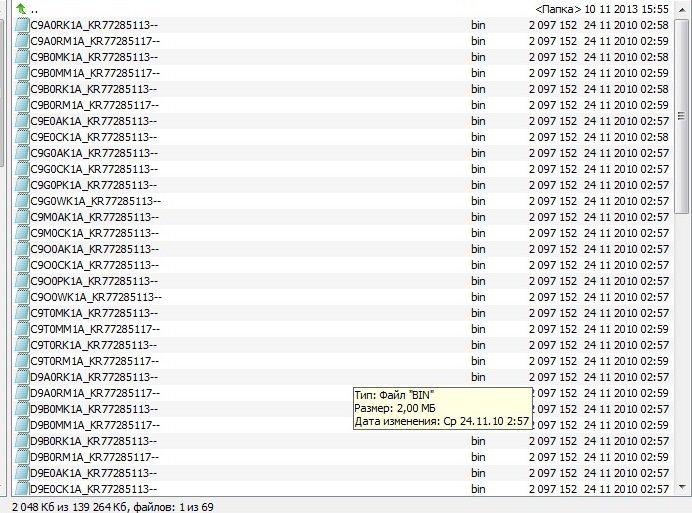

PWPetro
Сообщения: 1023
Откуда: Украина, Чернигов
Re: Kia Magentis 2.0
Сообщение PWPetro » Чт июл 06, 2023 11:39 am
Есть 69 файлов, но они по софту названы.
PWPetro
Сообщения: 1023
На этом сайте лежат или лежали.
